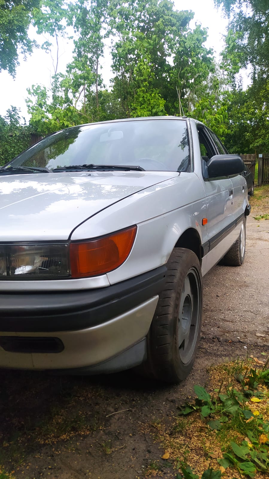

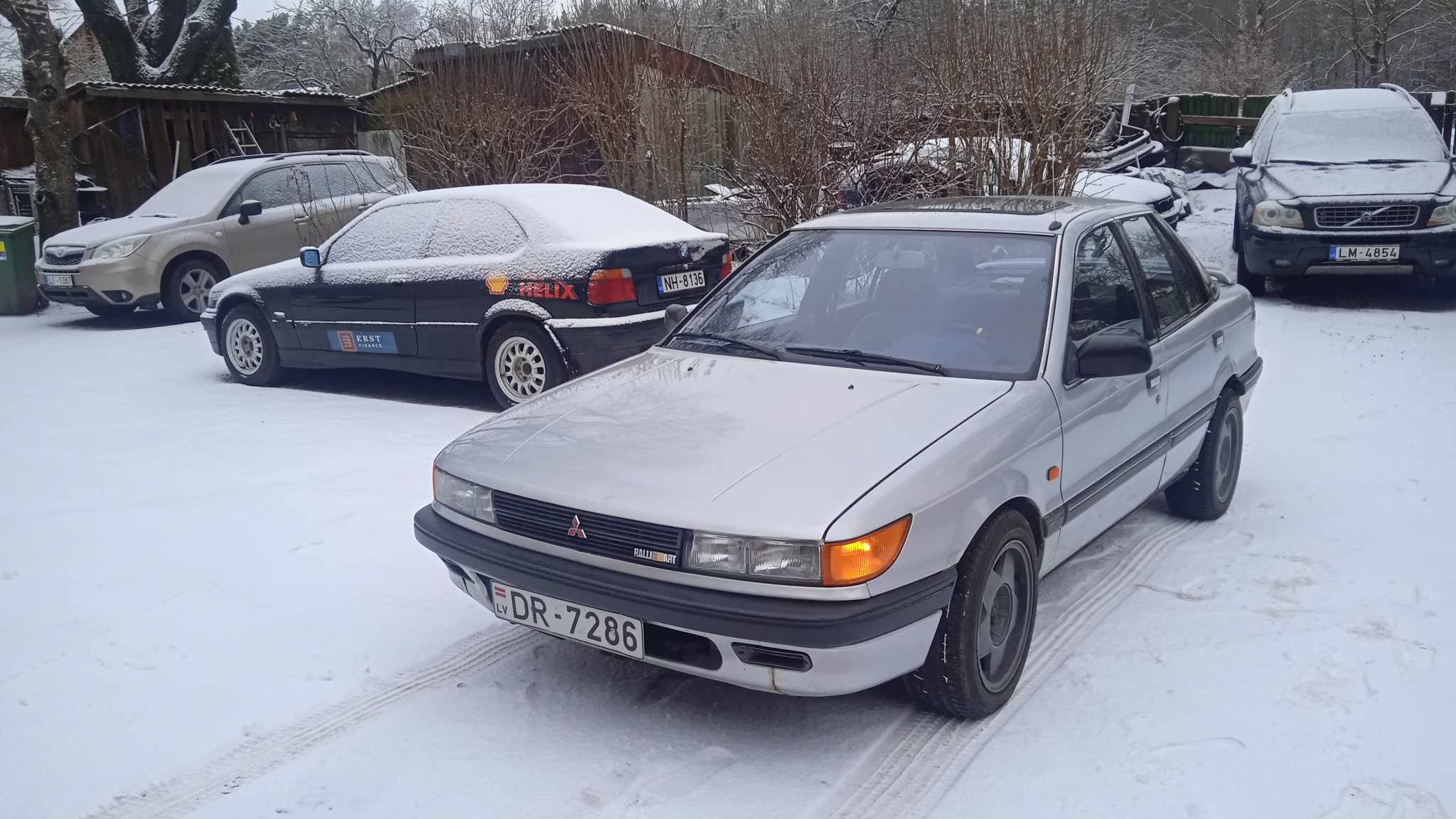

Auto atbrauca mājās un sāku ar stupicu maiņu, jo Lanceram ir 4x114.3 bet man visi diski kā jau Koltam 4x100.
Priekšējie kulaki derēja no Colt bet aizmugurē vedīšu lai pārurbj trumuļus, trumuļiem jau stock ieskrūvējas špiļķas tākā problēmu nebūs noturēt ratus pie modificētā trumuļa.

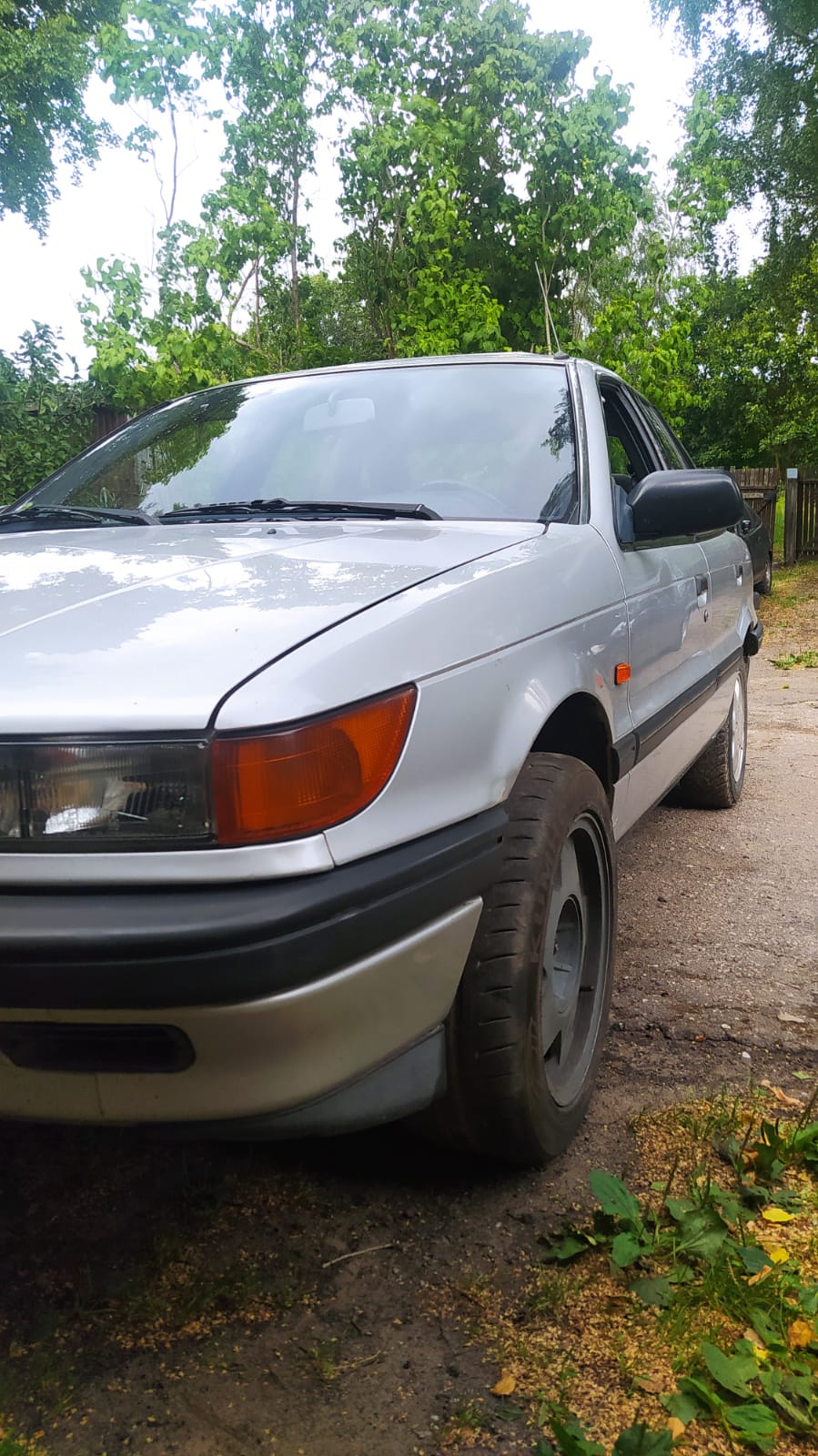

bonusā vel nomainīju priekšējo resti jo esošai emblēma bija nolauzta un stiprinājumi vienā pusē bija ielūzuši.

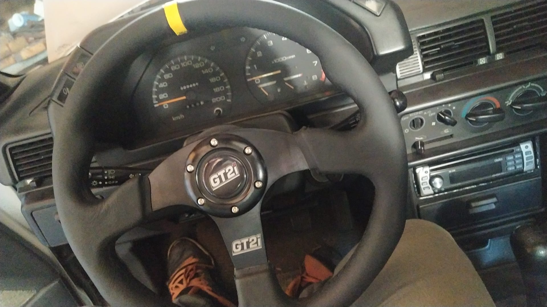

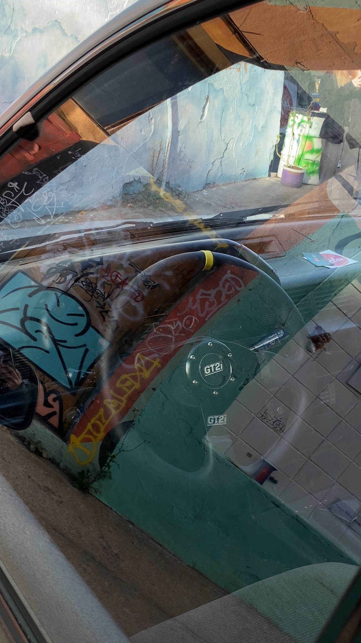

Uzliku arī sporta stūrīti, jo kā tad bez. Stūres pāreju ne trackday ne sandtler nevarēja sazīmēt, taču uzgāju mazu veikaliņu vācijā kur bija uz vietas nepieciešamā pāreja ;)
