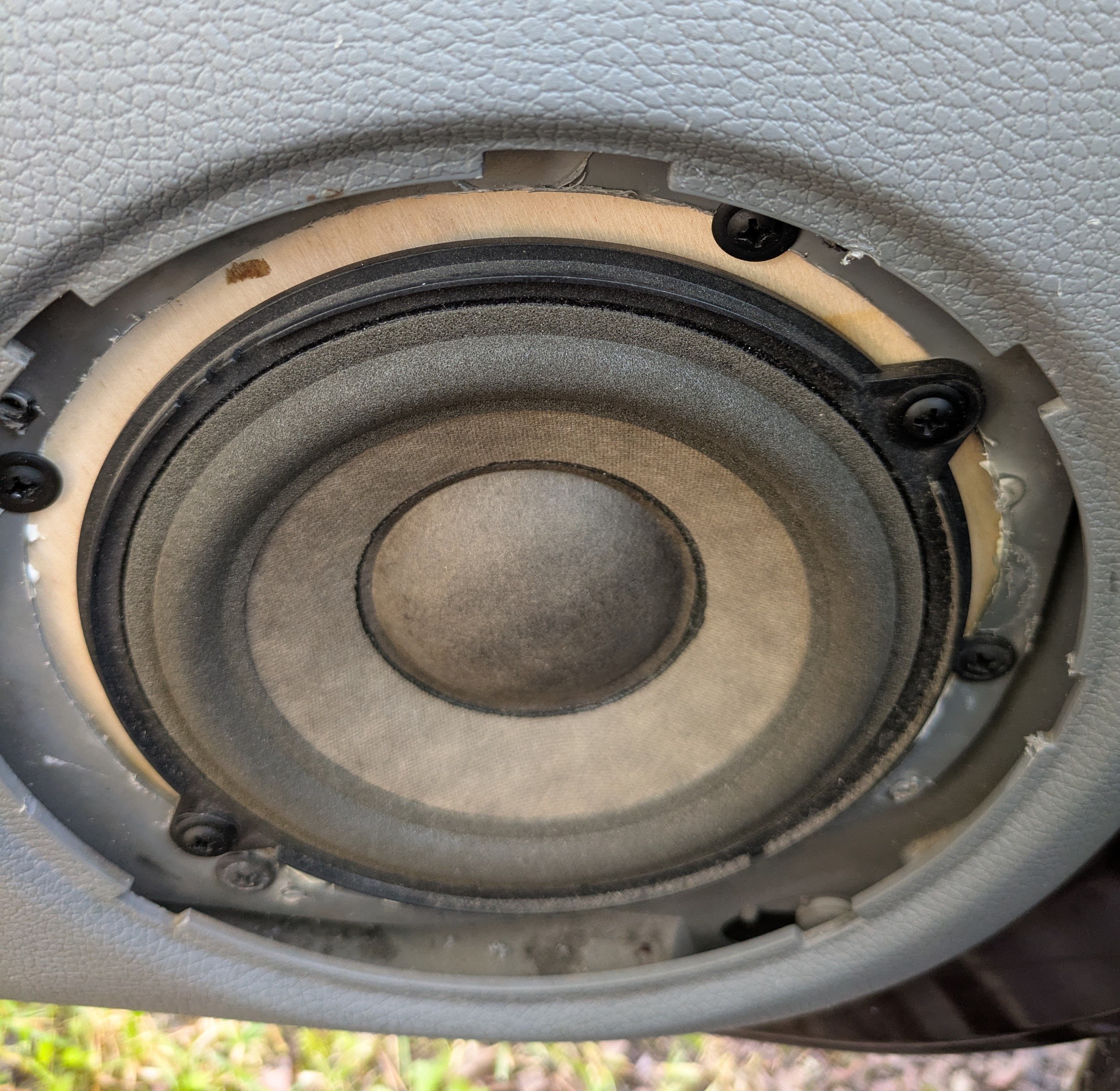

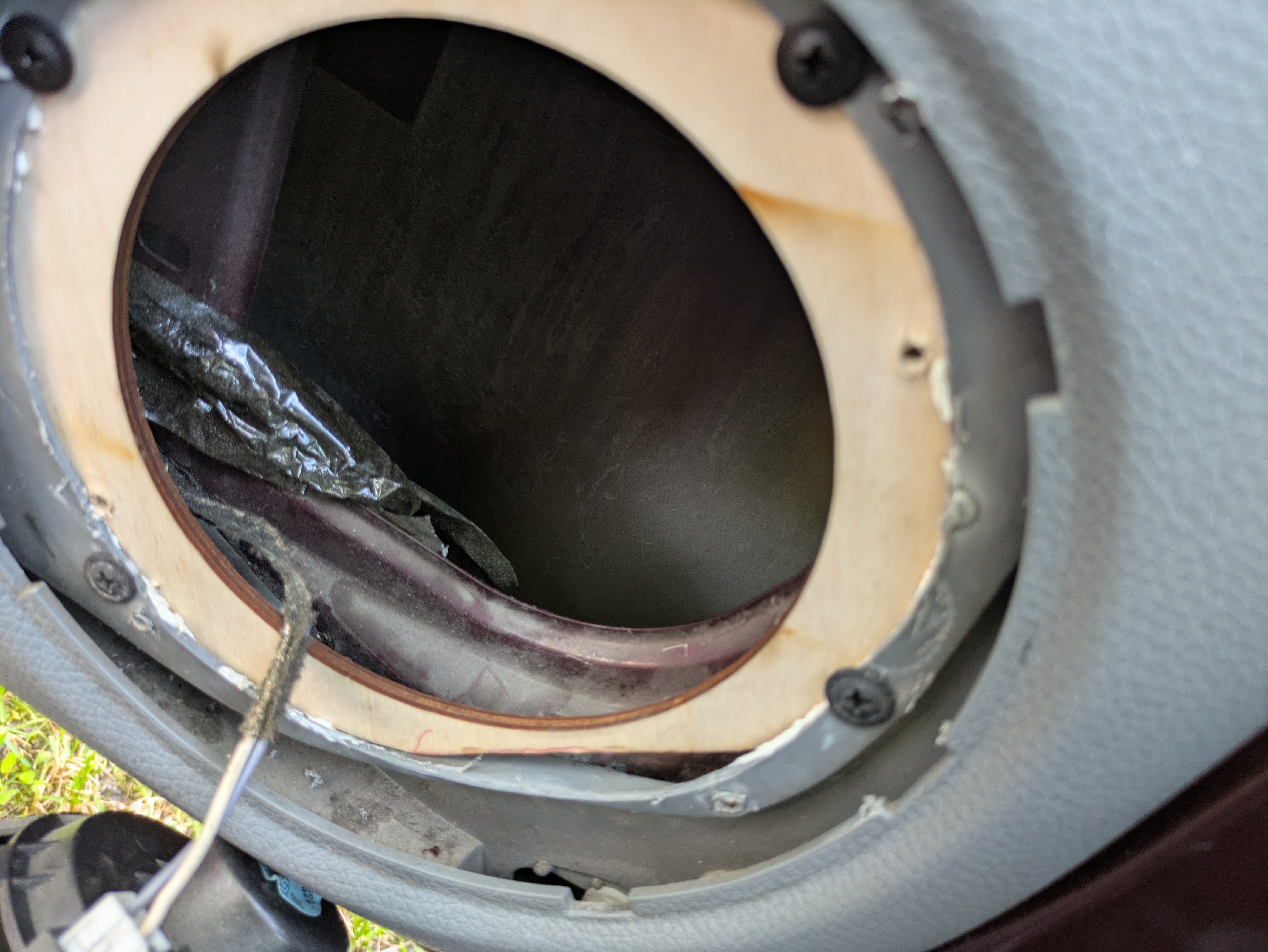

Tad noņēmu durvju skaļruņiem situņus, un tur šādi
Ir kaut kāds oriģinālis skaļrunis, tā izskatās, bet tur ir bijis kāds 6.5" iegraizīts, jo ir tas saplāksnīnitis, oriģināli tur arī ir 5"
Izņemot skaļruni, šāda aina
Tas nekas, ka jau pats skaļrunis īsti nepiegulēja pie tā saplākšņa, jo saplāksnis zem oriģinālās plastmasas, bet skālrunis pa virsu gan vienam gan otram, tad apakšā arī noskopojušies ar materiālu, un tur ir "fāzu invetors" :lol:
Ko darīšu tagad īsti. Centīšos izmantot to, kas pa rokai mājā. Izjaucu visu no cita auto, kas ies sievastēvam. Tur man ir vecumveci DLS R5A, mēģināšu tos ielikt tajās pāšās saplākšņa pārejas, tik cik visu noblīvēšu, lai nebūtu aksutiskais īsais. Ir pat kāda loksne ar līmējamo vibroizolāciju šķūnītī (nē, nav man garāža), tur varētu pietikt uzmest kādu gabaliņu tieši pretī skaļrunim, lai mazāk durava vibrē, un nolīmēt gar pašu skaļruni, arī kādu desiņu savirpināt kā blīvīti pa perimetru zem skaļruņa groza apmalas. Lai gan, ja to esošo noblīvētu normāli pa perimetru, arī jau varētu būt sakarīgāks basiņš.

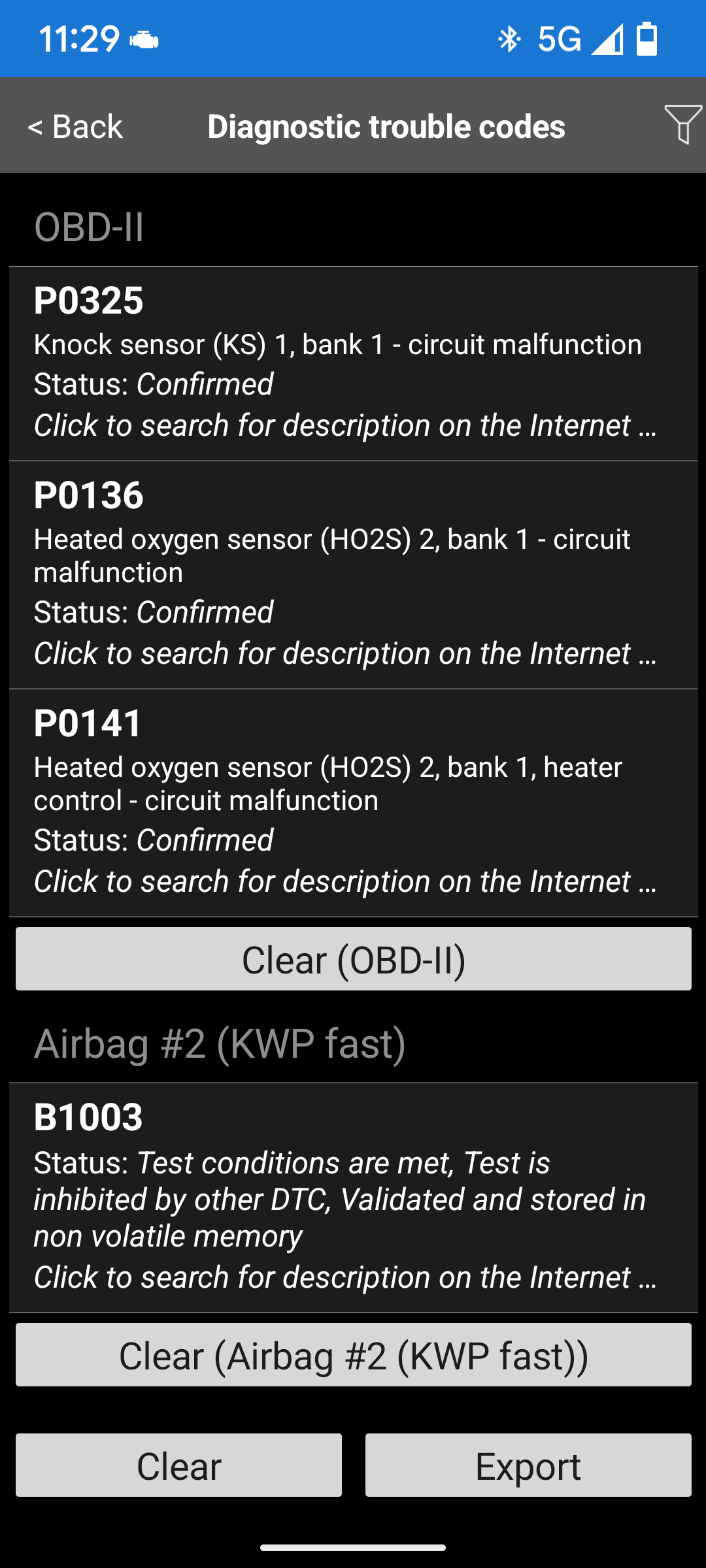

Šodien sameklēju mājās sen nelietoto OBD2 lasītāju. Man pats lētākais, droši vien. Bet kaut ko jau nolasīt var.
Tā rezultātā atkal pasūtītas detaļas par 80EUR - detonācijas devējs un lambda zonde, kā arī viena gumija izpūtējam. Skat. bildi tālāk.
Detonācijas devējs esot foršā vietā - zem ieplūdes un vēl aiz ģeneratora. Neviens jau neteica, ka būs garlaicīgi.

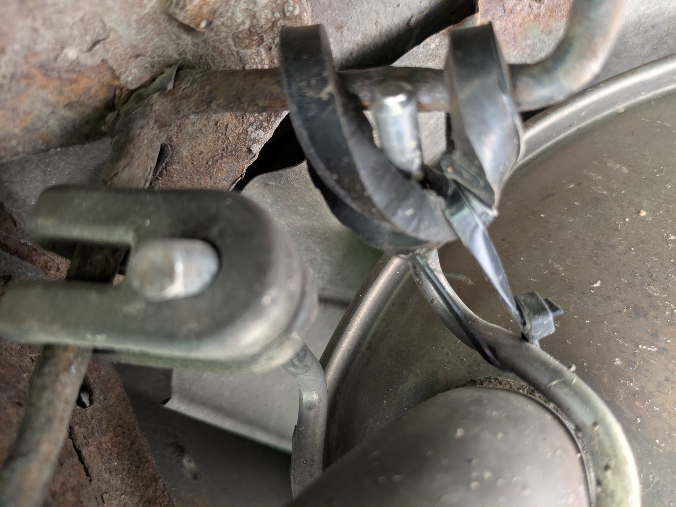

Par izpūtēju. Kaut kāda dīvaina skaņa, gramēšana, trīcēšana bija aizmugurē. Paskatījos kārtīgi

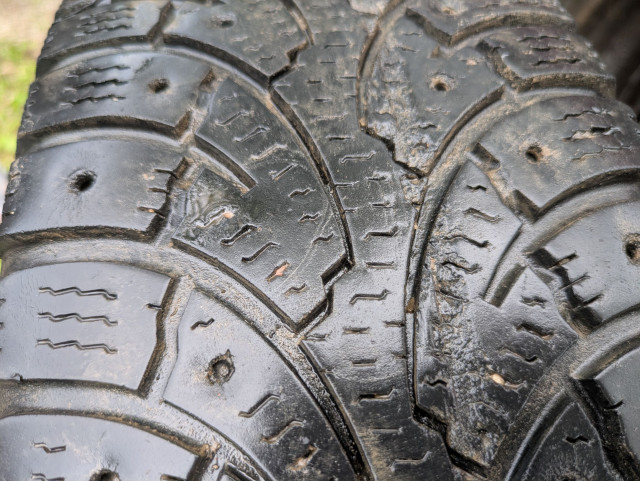

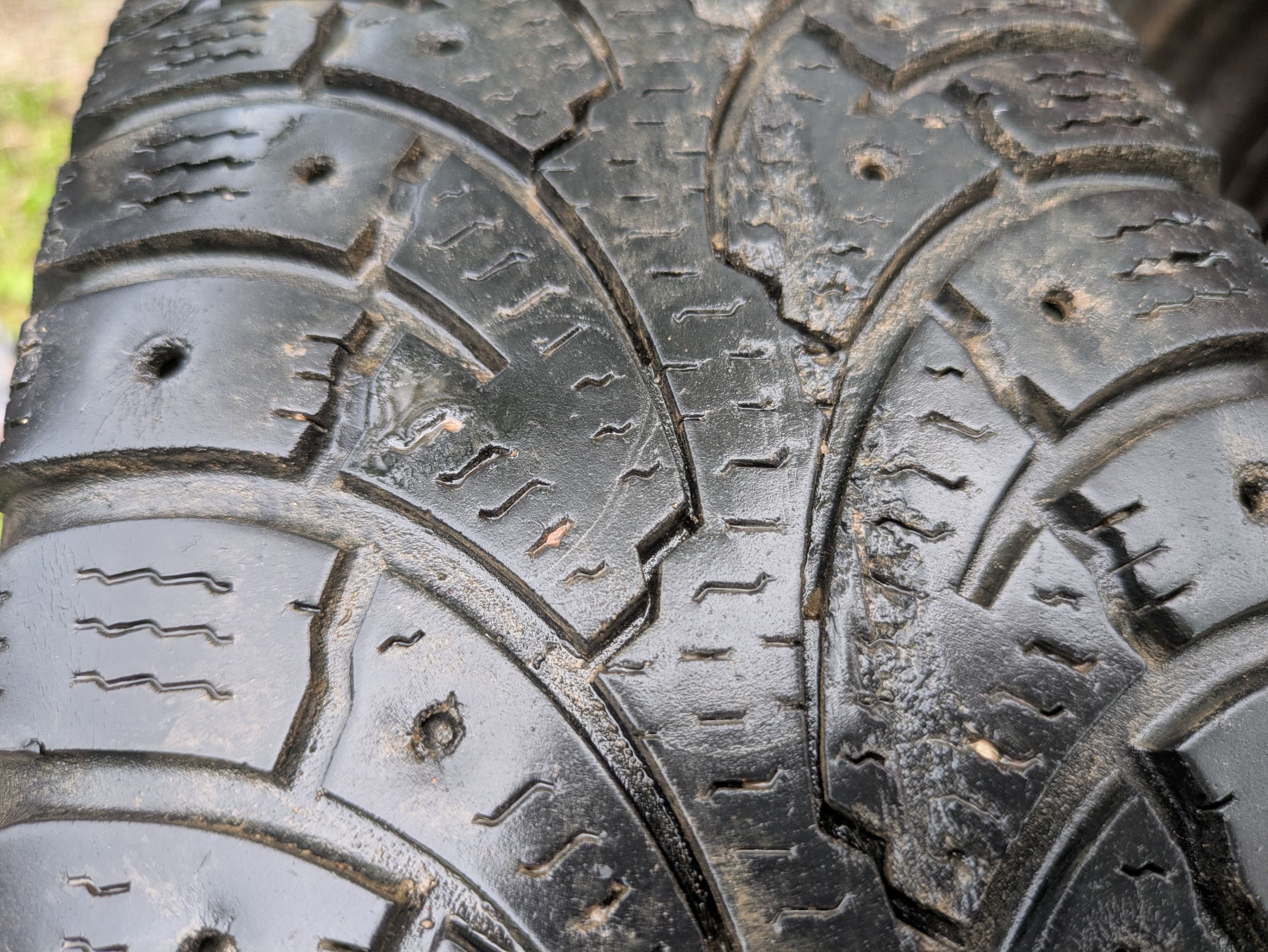

Tad vēl šodien uzliku bleķa diskus ar ziemas riepām, ko man iedeva līdzi. Nu vismaz diski ziemai nebūs jāmeklē. Tur viena riepa kaut kur nedaudz parīvējusies. Kas to zina pret ko.
Tās ziemas riepas jau arī nestandarta 175/65 R14, jābūt 155/65. Tagad tāds izteiktāks džipiņš sanācis. Bet toties tagad jau var normālāk stūri pagrozīt. Pa traku tās vasaras riepas ar savu 195 platumu. Pie tam, 16mm distanceri zem diskiem. Stūrējās īpatnēji. Tām ziemenēm arī vienā vēl 2 radzes :) laikam kaut kad visas bijušas. Tad vēl pamanīju vienā tādu šauru radiālu plaisiņu. Cerams, izvilkšu līdz ziemai vai jaunam vasaras komplektam.

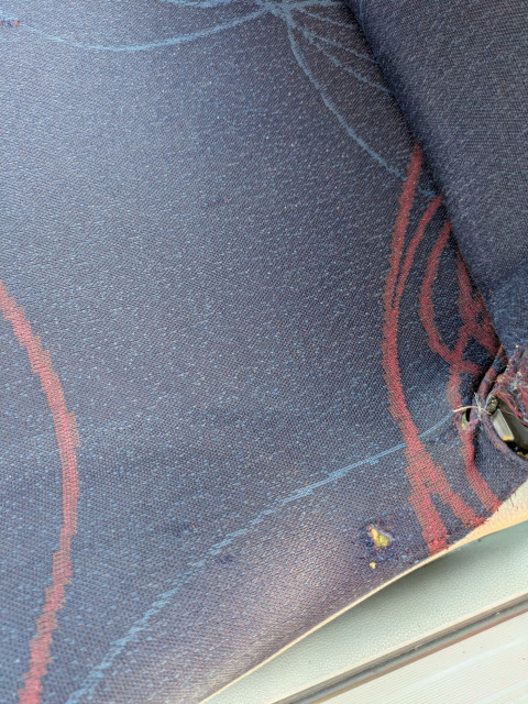

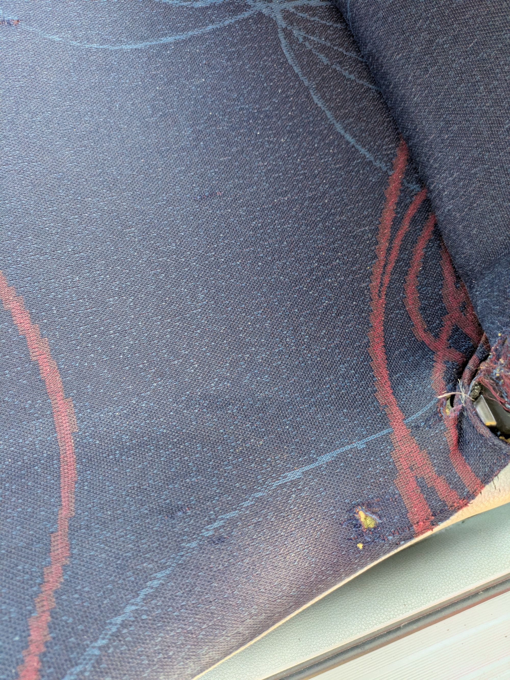

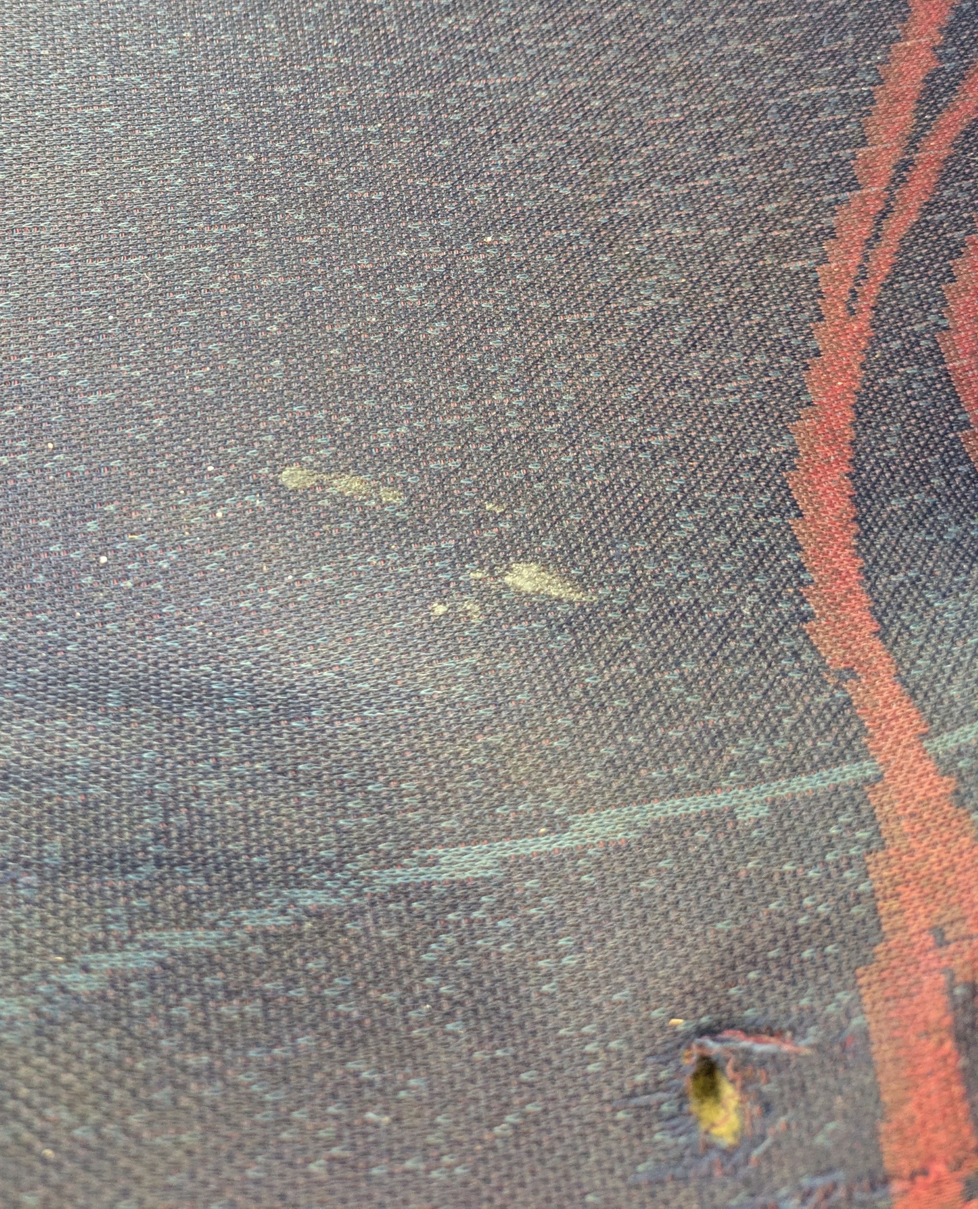

Tad vēl izdomāju sēdekļus patīrīt. Viss sākās jautri - izbeidzās sūknītis mazgājošam sūcējam, vai nu kaut kas aizgāja ciet. Pirmajā brīdī bīja, tad izmainījās skaņa, un pat kaut kas tur it kā vibrē, bet ārā nekas nenāk. Bet neko, salēju to šķidrumu smidzināmajā pudelē, un smidzināju tik virsū. Tāpēc tikai arī priekšas sēdekļus patīrīju. Aizmugurējie ir tīri OK.
Galvenais, gribēju no šīs košļenes tikt vaļā
Pēc kādām 10 slapinšanām un sūkšanas

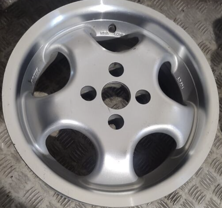

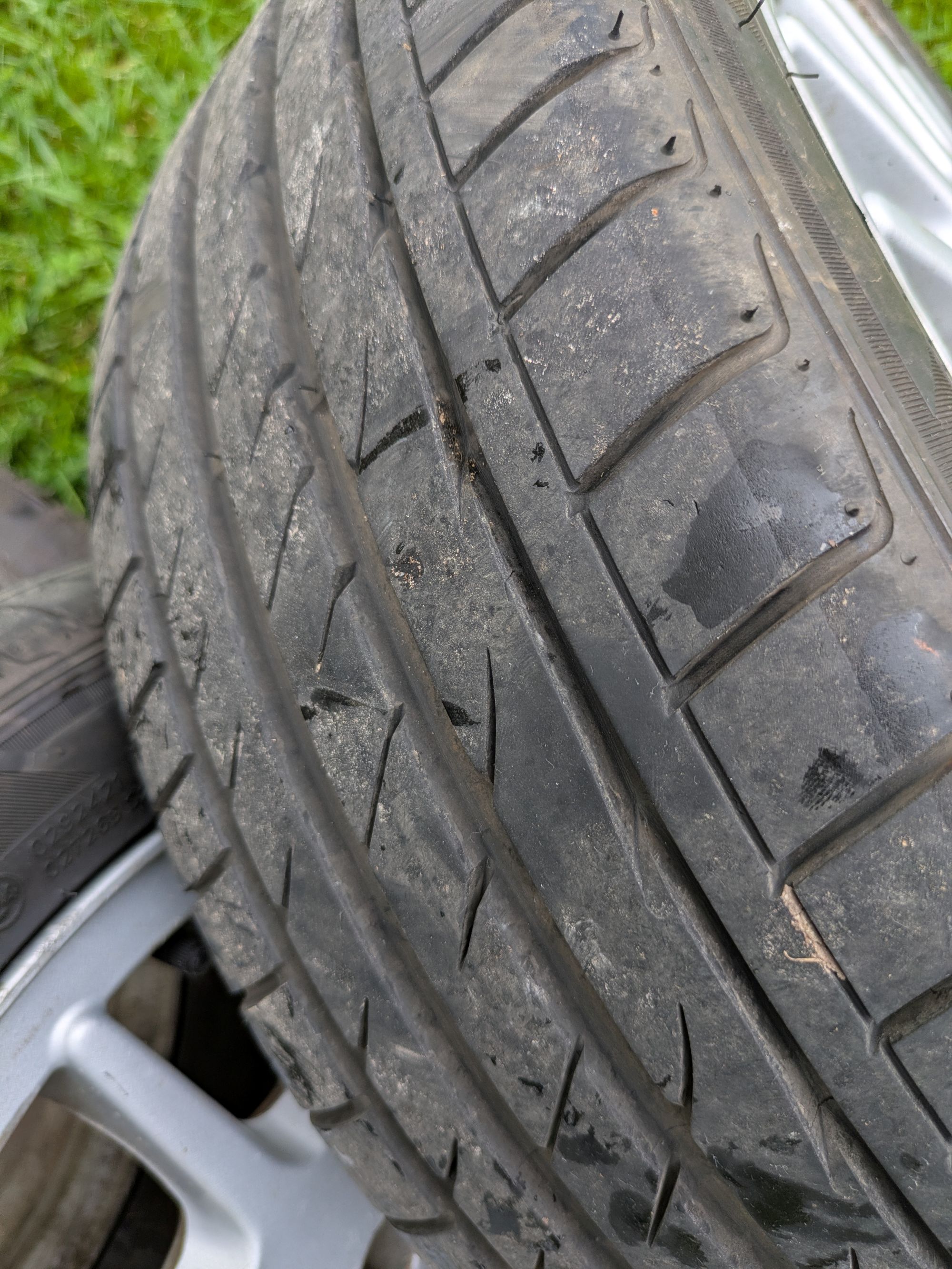

Atseviķs ieraksts @tolx

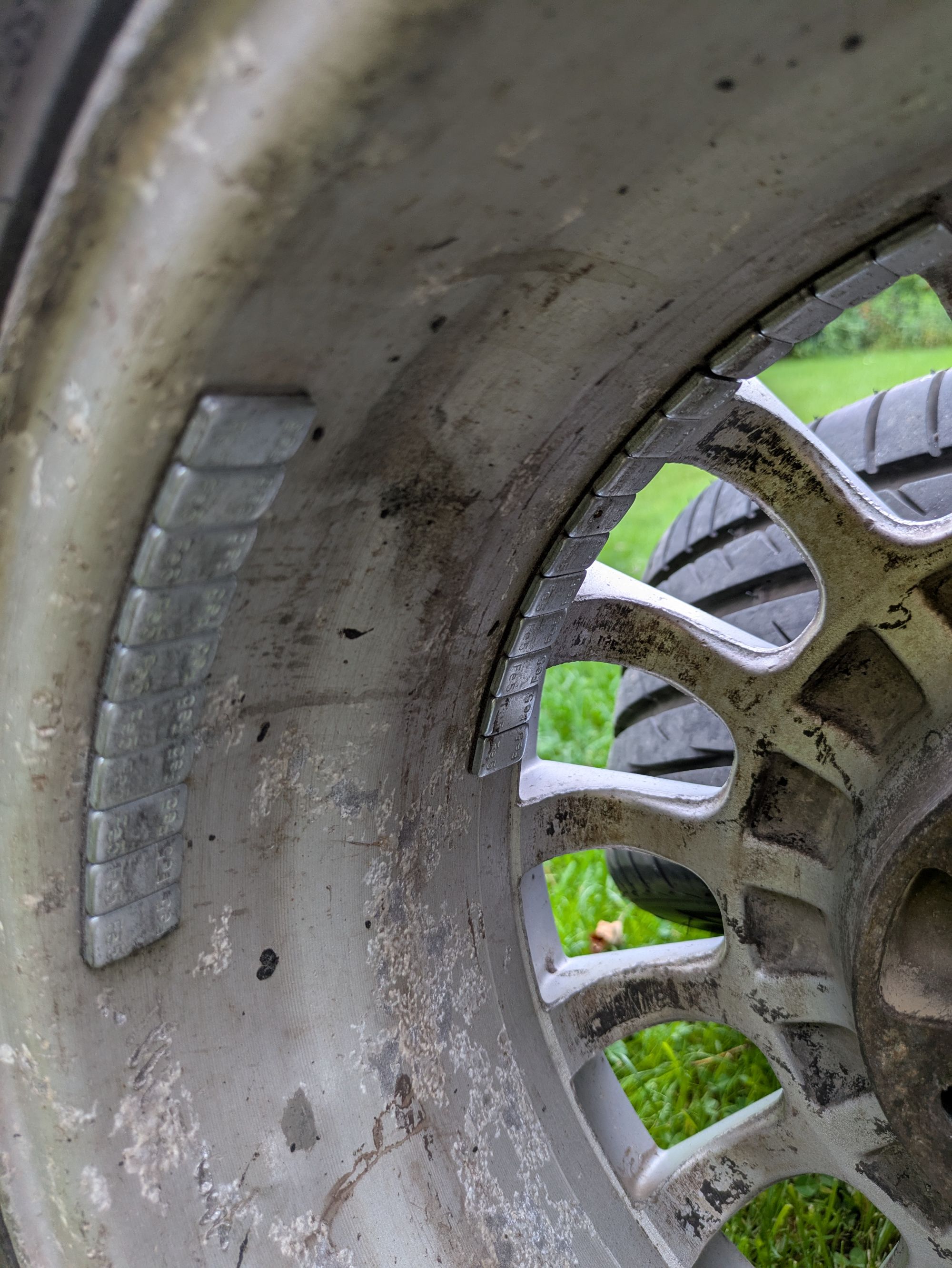

Noņēmu diskus, tā ka tagad tiešām ir pieejami.
Virsū pasvaigas laufenn riepas, īpašnieks teica, ka tikai līdz Vācijai esot reizi bijis. Pie tam, diski esot bijuši uz jettas.
Ja kas, šādi izskatās no iekšpuses
Pārējiem nedaudz labāka situācija.
Diskiem gan maliņas visas it kā smukas, tā ka baigi nav sisti.

Kāpēc pirki detonācijas devēju?
Posts: 5148
Re: juriz franču draudzenīte
Artis01 wrote: 28 Jul 2025, 21:47 Kāpēc pirki detonācijas devēju?
tur ir knock sensor kļūda
Posts: 680
Nu jā, vai tad tas nav detonācijas devējs? Mazums kas, var jau būt, ka kļūdījos, neesmu speciālists auto jomā, bet pēc bildēm it kā atbilst tam ko sūtīju.

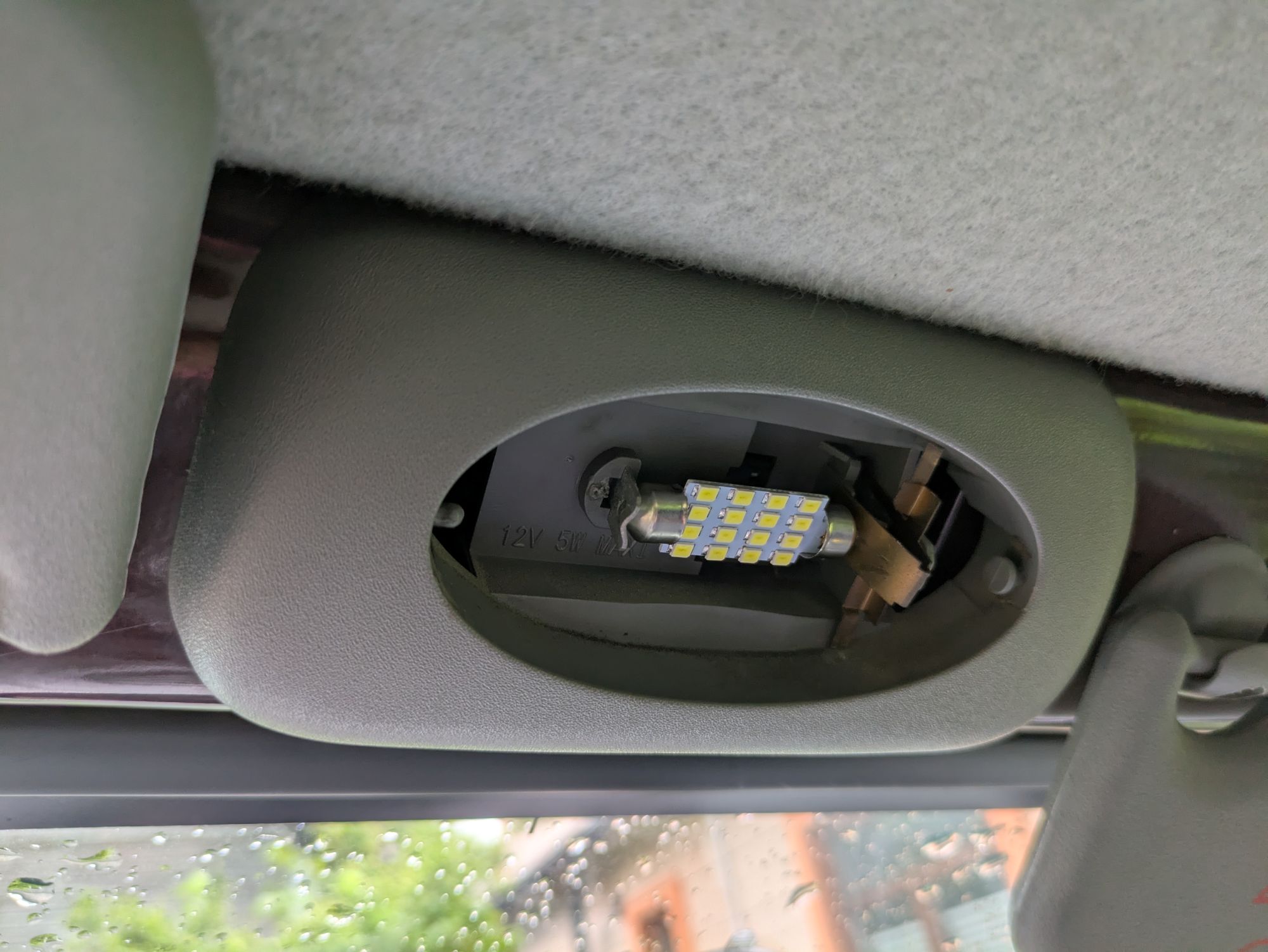

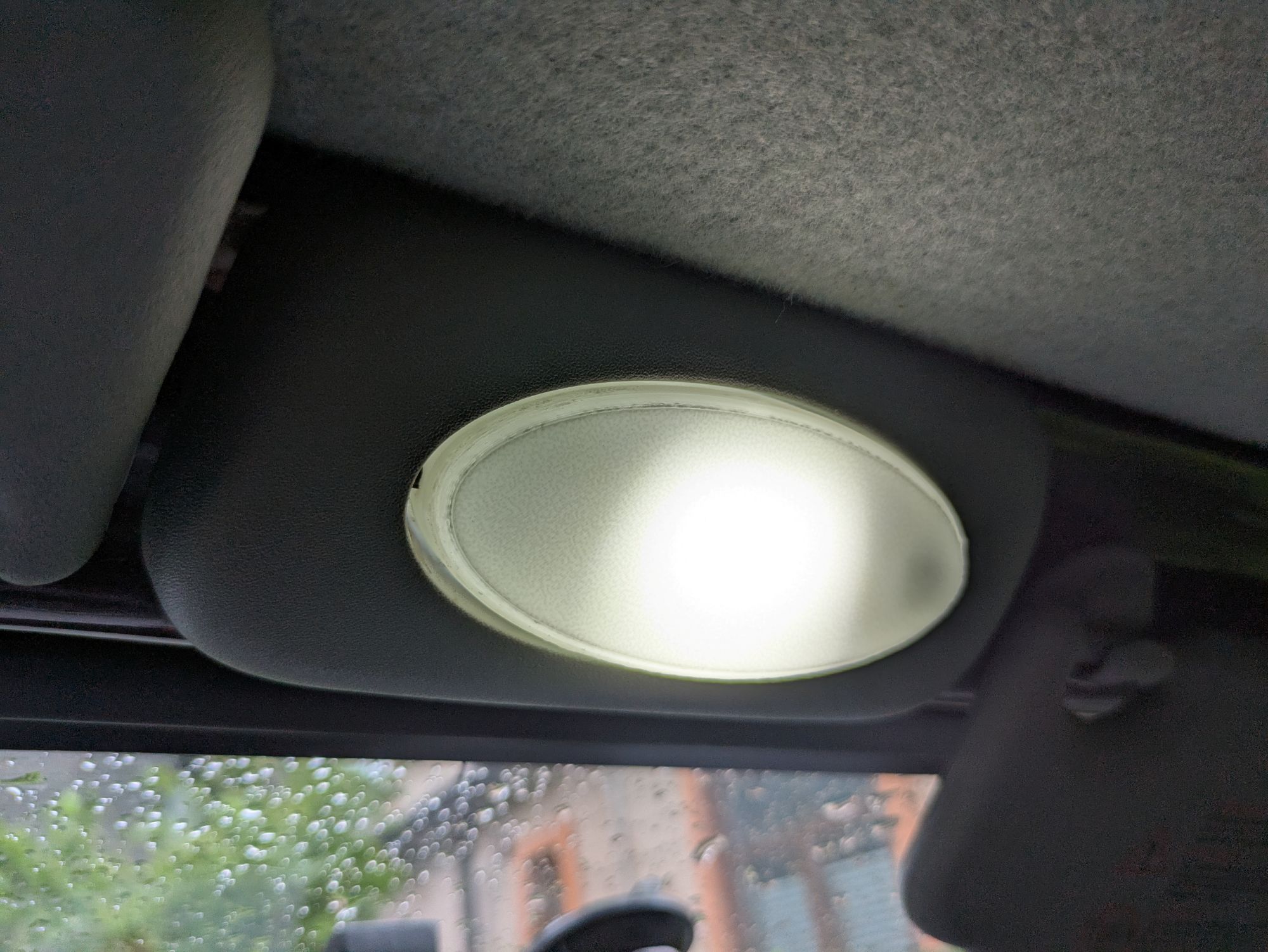

Bet tagad no paralēlā foruma viens pieteicās, ka jau neko neprasot no kaut kāda balta materiāla jau salona lampiņai uzdrukājis plafonu. Izskātās, ka nemaz ļoti specifisku materiālu nevajag. Nezinu pat tieši kas šis ir. Bet neizskatās standarta balts.
Bija
Tagad tā
Noteikti ir labāk, un gan jau ziemā kaut ko arī izgaismos.

No diskiem es izvēlētos R13 izmēru. Ar pietiekami augstu profilu. Izskatītos labi uz šiem mazajiem. Tik meklējot diskus ņem vērā, ka Renault diska centrs bija kaut kādi 60mm nevis mums ierastie VW BMW 57mm. Tāpēc ar tie VW Sebring diski bija uz tādiem flančiem uzlikti.
Posts: 680
Jā, par diskiem ir vairāk vai mazāk skaidrība, kādus tur vajag, ka neder daudzi citi pat 4x100mm. Renault tur ir kaut kādi 60.7mm centrs.
13" varētu būt pa traku/mazu, tad arī prasītos likt kaut kādas plānākas riepas, galīgus balonus negribas. Ja nu vienīgi 7 platuma disku, un tad kaut kādas 165/80 virsū, tā lai ir uzstieptas. Ir vieni 14" diski kaut kur pie Baldones, kas man tīri labi patīk (pirmajā ierakstā), nav sanācis aizbraukt.
