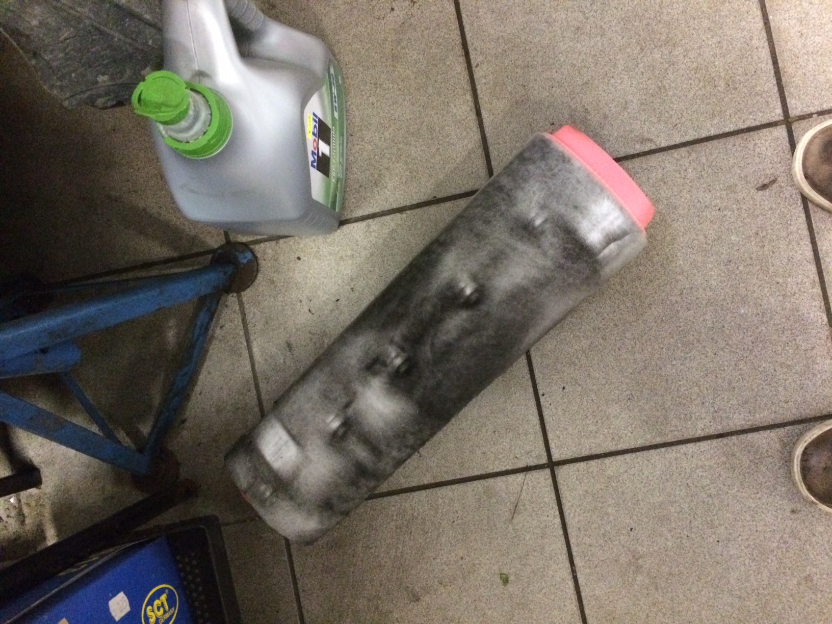

Tad protams, man pacēljās jautājums par to, cik bieži ir jāmaina gaisinieks.. :think:
Bildē esošo es nomainīju aptuveni pirms 30-35k km..
cik bieži tas ir jāmaina ? skaidrs ir tas, ka es šo esmu par ilgu lietojis.

Tas melnais gaisa filtrs man neliek mieru!
Es nezinu, vai normālos gadījumos tā notiek, bet viņš melns parasti paliek tad, ja kautkur izplūdē laiž garām, bet ņemot vērā, ka tu esi auto pedants, tad diezvai ka tā ir!
Auto izskatās ļoti labi! :cool:
Re: *Sicram BMW E39
nuu katrā ziņā aizdomīgi ir.. :think:
Jo, kad visu samainīju, tad auto pirmās 5minūtes dūmoja aizdomīgi, ar tādu tumšu kvēpu..

Normāli gaisinieku mainīt kā eļļu- reizi 10k, nu nemaksā viņš kosmosu. :) Man ar tourings un braukt jā, pasakaini.
:dj:
Re: *Sicram BMW E39
pēc bmw standartiem gaisinieku maina katru otro apkopi, pēc reālas LV Thug life standartiem uz dīzeli ir jāmaina katru apkopi :D

nakurilijs wrote:Normāli gaisinieku mainīt kā eļļu- reizi 10k, nu nemaksā viņš kosmosu. :) Man ar tourings un braukt jā, pasakaini.
Nu pirmo reizi, kad mainīju, tad par hengst gaisinieku un degvielas filtru samaksāju 60e, takā BAIGI lēti arī nav :D
bet nu jāa.. Tā izskatās, ka būs tas jādara biežāk..
