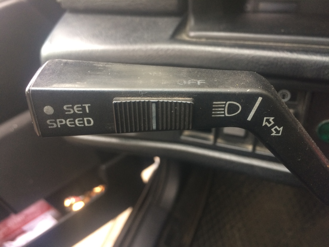

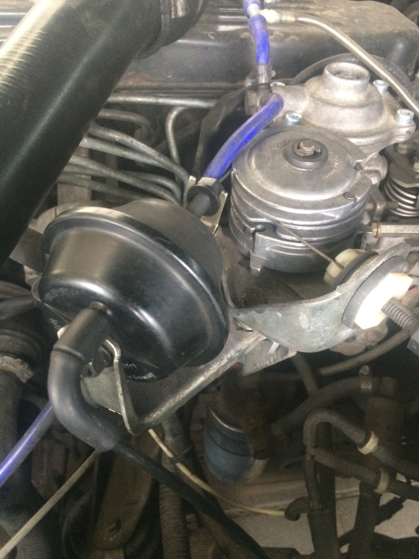

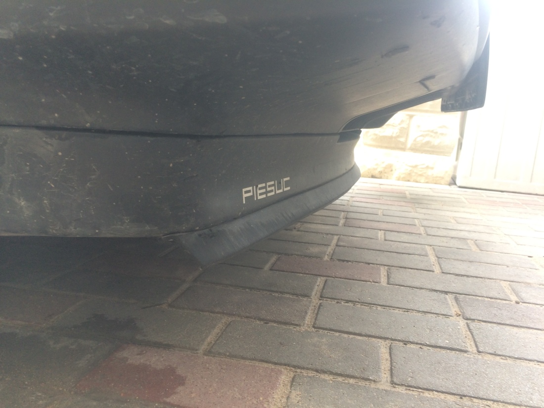

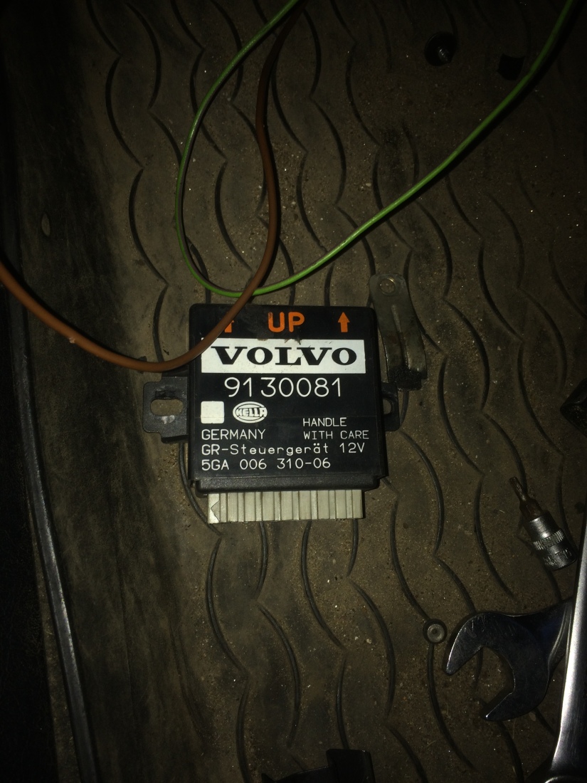

Komforta updeits. Varu kruīzēt laimīgs. Par cik 95' gada un uz augšu visiem 9xx volvo viss ir pre-wired, tad saliku tikai pareizos dačikus/moduļus/vakumņikus pareizajās vietās un saspraudu klāt jau savilktus štepseļus. Bija pirmais testa brauciens uz 150km - viss šancē. Un kaut kad pirms pāris dienām uzliku priekšā gumijas lūpu. Pirmajā dienā jau aizgāja pa asfaltu un tagad viens stūris jau bišķi apbružāts. Un tā piesuc uzlīme man gan ir jānoplēš. :oops:
Lūpa nav ne par daudz, ne par maz. :cool:

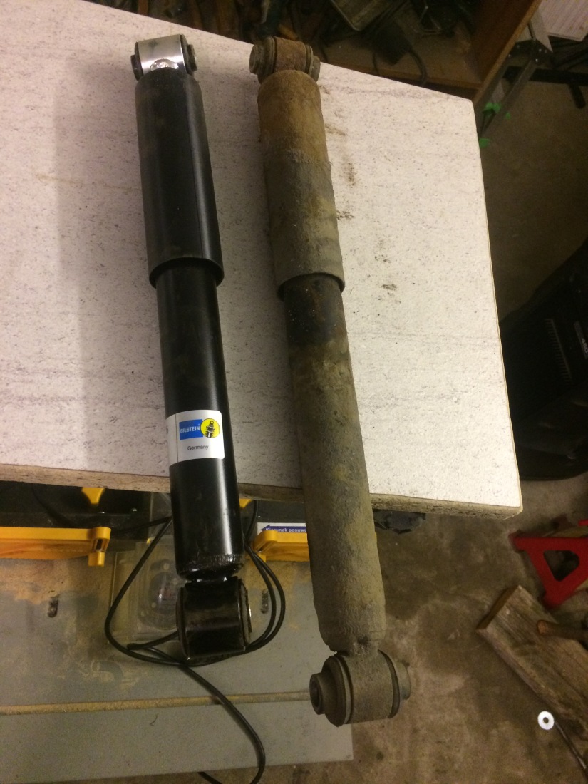

Ar amīšiem izdomāju, ka opel combo ir tādi paši, kas ir ar abām caurejošām buksēm. Pēc kravnesībās jābūt stipri cietākiem un teorētiski arī īsākiem. Bukšu platums mazliet atšķīrās. Uz virpas pa fikso uztaisīju distancerus un viss notiek. - aizmirsu uzbildēt tos distancerus :oops: Volviķis palika stipri baudāmāks. Cietāks, bet ne pārāk ciets. Amīši bilstein gāzinieki. :cool:
