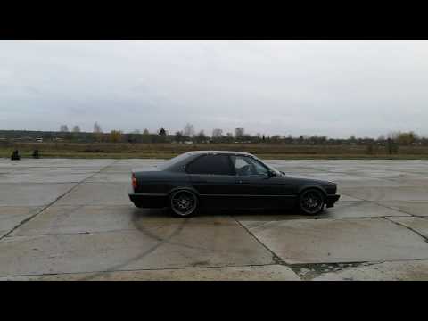

Kāds brītiņš pagājis..
Vienu dienu pagalmā ejot uz auto pamaniju, ka kāds to ir nedaudz apskādējis.
nekas traks, jaunas detaļas jau ir sagādātas.
Atrastas trūkstošās pogas krēsliem.
Izdomāju,ka gribu interjerā parastos elementus pamainīt uz elementiem ar koka apdari. Parasto brūno negribēju, sameklēju tumšo koku. Bilde tikai viena, taču ir viss komplekts un dzīvē izskatās daudz labāk nekā foto. Vispār koks man nepatīk iekš auto, bet šim auto kautkā sagribējās..
(foto no donora auto)
Protams, ka ar esošajiem sūda JOM koiloveriem braukšanas nav nekādas, un savu dzīvi viņi jau ir nodzīvojuši, izlēmu pāriet uz amortizatoriem + atsperēm.
Eibach sport line + Koni sport.
Esmu iztēlojies aptuveno izskatu kādu es to auto gribu redzēt, tāmdēļ tika arī iegādāti tumšie pagriezieni.
Extras arī tiek lēnām lasītas. Pašaptumšojošais spogulis un pīkstuļi. Korpusos tiks likti aftermarket pīkstuļi.
Pēdējos divus mēnešus auto praktiski visu laiku ir stāvējis, un nav braukts. 30 novembrī izvizinajos no sirds un no rajona, jo vairāk iespēju šogad nebūs, tāpēc, ka ziemas riepas šim auto likt nav plānots.
Un uz likšanu ziemas miegā,beidzot arī tika iegādāta sava garāžā. Nebūs vairs jāīrē, un jāčakarējās ar garāžu meklējumiem. Pēdējos četros gados trīs reizes nācās mainīt garāžu.
Tas pagaidām arī viss. Tālākie plāni,protams,ir!
P.S. pirmo reizi uztinu ar piečuku, un pirmo reizi rumbulā biju. :emo:
