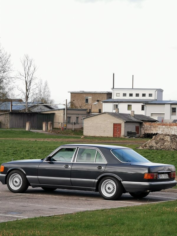

Pēc 15 gadu stāvēšanas mersis ir atpakaļ ielās!
Iemesls, kā dēļ auto slāpa, bija bojāti jaunie degvielas sūkņi, kurus uzliku pagājušā gada rudenī, pirms pirmā starta. Mazāk ticamais, gandrīz neiespējamais scenārijs – rūpnīcas brāķis. Ticamākais – dēļ iepriekšējā apdeitā minētā aizaugušā bākas degvielas sietiņa. Nu vai atkal mazāk ticams - dēļ vecās degvielas nenoliešanas un bākas neizskalošanas. Toreiz jau ar GG spriedām, ka vajadzēja izņemt bāku un izskalot, bet noslinkoju. Vecā degviela bakā bija maz, iegāzu 20l svaigu benzīnu un šķīlām klāt. Tolaik pat nezināju, ka bākā vispār nāk tāds sietiņš. Kā jau likās – tā nebija Kjeta vaina, bet gan pērtiķu. Šoreiz pērtiķis biju es pats. :shura:
Kā izpaudās problēma – periodiski lēkāja degvielas spiediens. Brīžiem pilnīgi normāls, brīžiem sāka pamatīgi lēkāt, brīžiem bija knapi 3bar.
Lai vai kā, vēlreiz mega paldies Family Garage, kas pēc ilga un intensīva troubleshootinga atrada problēmu. Ka arī paldies GG, kura auto rezerves daļas tika upurētas troubleshootingam. :shura:
Esmu novizinājies jau kādus 80km un pagaidām viss ir lieliski. Sajūtas, kad beidzot tas hlams, ar kuru esi cīnījies pusgadu, rūc un brauc ir neaprakstāmas. Smaids līdz ausīm. :shura:
Tā kā iepriekš kopumā kādas 4-5 reizes paliku uz ceļa, vēl ir drusciņ bail, bet kopumā viss ir cool. Stāvot uz apskati 40minūšu rindā visu laiku stāvēja iedarbināts un neuzvārījās, tā jau ir uzvara. :shura:
Nedēļas nogalē dzīšu uz Jelgavu, jāsariktē visādas kaitinošas problēmas (kaut kas ēd elektrību, kaut kas briesmīgi žvadz no priekšās (siksnas un rullīšus vēl neesmu mainījis), kaut kas grab aizmugurē labajā pusē), jāuztaisa kārtīgs shakedown un tad jau varēs vizināties bez bēdu.
Ā un kamēr mersis stāvēja pie meistariem, pievērsos disku jautājumam.
Esošie diski man tīri labi patīk, bet, lai viņi izskatītos labi tur ir jāinvestē nauda. Jānokrāso normāli, jādabon vāciņi (BBS Mahle vāciņi ir grūti atrodami un maksā kosmosu), probably jāvalcē, staļinlaika riepas jāmaina, jāliek flanči utt. Skatījos uz citiem variantiem. No lietotiem, protams, nekā nav, R18 monoblokus no jaunāka mersedesa likt negribu. Igaunijā tirgo vizuāli glītas BBS RF, AMG Aero3 un OZ Futura replikas, skatījos tās. Beigās sagruzīja fakts, ka ja gribas platus diskus tad sāksies endless loop un to auto vajadzēs sēdināt vēl, ja sēdinās vēl tad tas maksās kosmosu (kkādi coiloveri), tad probably strīķēs arkas un sāksies visa tā tīņu huiņa un auto brauks kā mēsls.
Pētot bildītes un skatoties uz GG mersi sapratu, ka man ļoooti patīk ka izskatās BBS RS 16”izmērā. Plus pozitīvi ir tas, ka auto nav jāsēdina lai tie diski izskatītos forši un var saglabāt balonriepas. Tā kā GG atteicās man pārdot savus RSus :shura: , nācās meklēt alternatīvās opcijas. Galvenā problēma, ka visas BBS RS replikas izskatās pēc mēsla. Izpētot tirgu secināju, ka no visām LV tirgū pieejamajām opcijām vistuvāk oriģinālam izskatās 885 ražojuma diski :shura: Domāts darīts – uzsūtīju 4gab R16 8.5j ET20. Par to paldies Stefanam no Tireshop un GG!
Tā kā tiem diskiem “pulētais” plaukts izskatās atbaidoši (tāds ļoti smalks un awkward diamond cut) diskus pārkrāsoju BMW Titansilver Metallic krāsā ( :shura: ), sazīmēju melnus BBS logo centriņiem (tikai nedēļu pēc savākšanas no poligrāfijas sapratu, ka tur ir fail, spečuki pamanīs kas pa lietu), no GG iegādājos riepas. Rezultāts sanāca šāds. Manuprāt, izskatās gana normāli. Iespējams vēl fake skrūvītes samainīšu uz līdzīgām kā jābūt oriģināli.

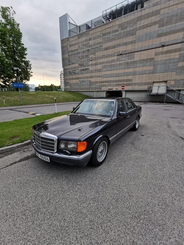

Neliels update.
Uzliku jaunos diskus ar riepām, pašam patīk. Domāju, ka vajadzētu vēl uzsūtīt citas fake skrūvītes, kas ir tādas, kā BBS nāk oriģināli, nevis šis HEX. Aizmugurē mozh vēl flancītis jāuzmet.

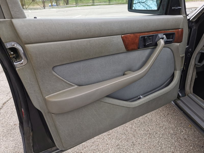

Tad pabeidzu tīrīt salonu – durvju apšuvumi, panelis, konsole. Palika tikai griesti, kur būs jāizbrauc pie GG nomočīt ar tornadoru.
Piegāzu pilnu bāku, novizinājos 246km, skatos degvielas dačiks guļ uz nulles. Tā kā man degvielas dačiks reizēm rāda, reizēm nē, iedomājos, ka gan jau ka di*š un nerāda precīzi kā vajag. Tad tomēr braucu garām nestei un izdomāju drošības pēc pamēģināt ieliet degvielu. Izrādas, patiešām bāka bija tukša :shura: Iespējams es būtu palicis kaut kur ielas vidū un varējis pirkt vēl 2 degvielas sūkņus :shura:
Karoče jā, 246km, 79 litri degvielas, quic maths 32l/100km, ne tikai skaņa, bet arī patēriņš kā soviet asenizatoram. :emo:
Uz mana auto stāvēja šprices galva (degvielas dozētājs/sadalītājs) no GG merša, kuru toreiz uzlika troubleshootojot slāpšanu. Auto darbojās ļooti trekni (melns dūms, smird), kas arī varētu izskaidrot KRAZ degvielas patēriņu.
Tā kā Aleksejs no Family Garage ziņoja, ka iepriekš pieminētais KE-Jetu meistars Jura ir dabūjis atpakaļ savus prioborus no remonta, zvanīju un pieteicu vizīti.
Pirms vest regulēties, vajadzēja uzlikt atpakaļ manu šprices galvu. Samainīju, piešķiļu, viss rūc, viss cool. Gatavs, varam maukt pie Juras. Braucam uz moiku, jūtu ka auto tukšgaitā sāk slāpt. Jo tālāk no mājas brauc, jo sliktāk paliek. :shura: Beigās jau tukšgaita nebija kā tāda. Kamēr mazgājam tačkas, piebrauc čoms ar evakuatoru. :shura: Vārds pa vārdam, sarunāju, ka aizvedīs uz rīgu. Darbinu auto, hujakš, vispār vairs nelec. Ātri samainu EHA (vārsts, kas mehāniskajai špricei izpilda komandas ko dod kompis) atpakaļ uz Gijas EHU, nehuja, nekas nemainas. Uzlieku atpakaļ savējo, uz brake cleaneri piešķiļas kaut kā bet uzreiz nopampst. Karoče skaidrs, ka čoms ar evakuatoru uzpeldēja īstajā brīdī un es uz Rīgu nebūtu nemazām ticis :shura:
