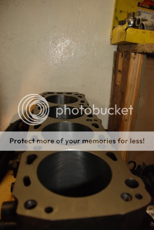

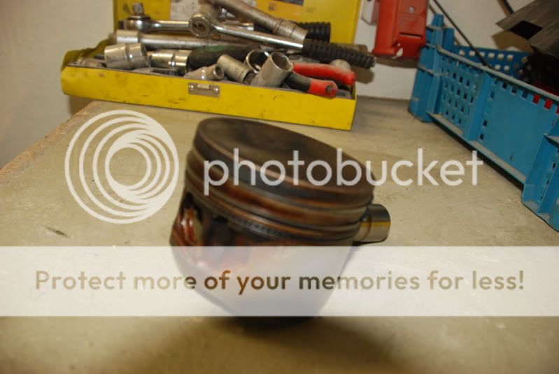

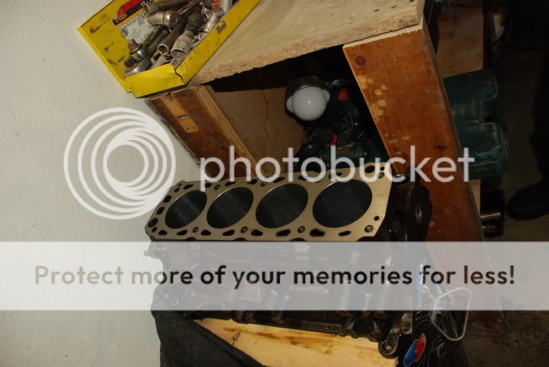

Tomels
Posts: 536
Joined: 03 Apr 2007, 09:20
Re: Tomeļa sierra
Post by Tomels »
Dazas bildes no izboreetaa 1,8 bloka un saaba virzuliem:
Naakosnedel tiksu skaidribaa ar klokeni un salem, ceru, ka izdosies visu jau salikt kopaa.
