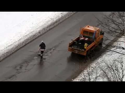

Šovasar it kā ušaks solīja aiziet un saremontēt... ja gadienā neadoptēs vēl kādu kaķi vai neatlaidīs pārējos ceļupārvaldes darbiniekuskoni4jo wrote:Mani drīzāk uztrauc, kad tur varētu notikt kāda seguma atjaunošana nevis lāpīšana, Asfalts tik sūdīgs, ka pat jāsāk ātruma ierobežojumus ievērot

Bulšits tas viss, priekšvēlēšanu izpildīšanās.
Konkrētajā gadījumā strādnieki tik traģiskus pārkāpumus arī neizdarīja - bedres lāpīja ar auksto asfaltu, kas pats par sevi ir tikai pagaidu līdzeklis. Tehnoloģiski to var iestrādāt arī bez īpašas blietēšanas, tas sablietējas satiksmes rezultātā un tā masa vēl ilgu laiku ir mīksta - tb. tā līdz galam tā arī nesacietē.
Labais tonis it kā prasītu to ielāpu piegludināt ar vibroblieti, taču nav traģēdija, ja to arī neizdara. Turklāt video tā arī netiek parādīts, vai vēlāk (piemēram - pēc 10-15 minūtēm) ielāpi netiek pieblietēti - tik pat labi strādnieki varēja visā ielas garumā ielāpus piebērt, piestampāt ar kāju, un tikai pēc tam visā ielas garumā ar blieti noiet.
Personīgi mans uzskats - strādniekiem varēja vienk. sadot pa mici, ja viņi nepieblietēja, atlaišanu nebija pelnījuši. Attiecīgi Ceļu Pārvaldes vadība arī varēja savus strādniekus un savu pozīciju aizsargāt, nevis tupi pakļauties publikas spiedienam.

Nezinu, Android. Tā ceļu remonta [un būvēšanas] kultūra ir jālauž. Tas ir pilnīgi stulbi iemest peļķē asfaltu un abgalvot, ka tā tam jābūt, viss ir kruta, ūdeni izspiedīs, turēsies mūžīgi.... Tas gabals, aukstais vai karstais, pie nākamā atkušņa mētāsies pa ceļu.
Man kaut kā liekas, ka lētāk būtu to bedrīti vispirms izvārīt ar gāzes degli un tad iemest tur to lāpstu.
Šobrīd jau ir tā, ka visiem kaimiņiem ceļi ir labāki. Arī krieviem. Par baltkrieviem nemaz nerunājot...

Šajā gadījumā nav vis labāk ar karsto asfaltu lāpīt, jo nav nedz piemērota gaisa temperatūra, nedz mitrums. Ar degli izsildīt daudz kur nevar, jo ir peļķes. Kvalitatīvi tāpat nesanāks, būs tikai dārgāk.gintsk wrote:Nezinu, Android. Tā ceļu remonta [un būvēšanas] kultūra ir jālauž. Tas ir pilnīgi stulbi iemest peļķē asfaltu un abgalvot, ka tā tam jābūt, viss ir kruta, ūdeni izspiedīs, turēsies mūžīgi.... Tas gabals, aukstais vai karstais, pie nākamā atkušņa mētāsies pa ceļu.
Plus vēl viens aspekts - aukstais asfalts ir mīksts, un ielāps nerada papildus slodzi uz apkārt esošo jau nokalpojušo segumu. Ja tādā vietā ieliks karsto asfaltu, ielāps būs relatīvi ciets, un radīsies lielas slodzes uz esošo segumu ielāpa malās, un tuvākajā laikā jaunais ielāps izlidos kā lūkas vāks, atstājot tā vietā vēl lielāku bedri.
Par to, ka kopumā ceļi kaimiņiem labāki - pilnīgi piekrītu, jo viņi daudz vairāk naudas tērē. Tīri sausi cipari - Lietuva 2010. gadā tērēja ~4400Ls uz 1 km ceļa, Igaunija - ap 3500Ls/km. Latvija - 1200Ls/km, turklāt 2011. gada budžeta ietvaros to ciparu vēl apgraizīja par etak 30%. Par 2011. un 2012. gadu cipariem precīzi nepateikšu - neesmu iedziļinājies, bet kopumā tendence ir skaidra.
Un vēl - jau iepriekš te gudri stāstīju - LV no neatkarības atgūšanas ne vienu gadu nav bijis pietiekams budžets ceļu uzturēšanai, vienmēr ir bijis stipri par mazu, un tā jau 23 gadus pēc kārtas.
2011. gadā tika aprēķināts, ka valsts "parāds" ceļu nozarei ir ap 4 miljardiem latu.
Kāmēr finansējums nebūs vajadzīgajā līmenī, vai vismaz no ceļu lietotājiem iekasētā nauda (degvielas akcīze un auto gada nodoklis) nenonāks 100% uz ceļiem, uz uzlabojumiem nav ko gaidīt.
2011. gadā no degvielas akcīzes tika iekasēts ap 350miljoniem Ls, no transporta nodevām vēl ap 50. Uz ceļiem nonāca, ja nemaldos, ap 90 tikai.
Pagājušajā gadā veiktā segas pastiprināšana uz valsts galvenajiem ceļiem bija vienreizējs pasājums, kuru finansēja pārsvarā eiropa (laikam bija 85% finansējums).

Šajā gadījumā, kad lieto auksto asfaltu, tai izžāvēšanai nav būtiskas nozīmes - nekādu lielu ieguvumu tas nedos.gintsk wrote:Es tak neteicu, ka ar karsto. Teicu, ka bedrīti izžāvēt vajag, lai tas ielāps līdz ziemas beigām noturas...
Nu varbūt murgoju. Droši vien skandināvi arī met asfaltu sniegā...
Par skandināviem - neesmu tur bijis pārāk bieži, bet pāris reizes esmu ciemojies - viņiem visa tā padarīšana savādāka - gan dabas/laika apstākļu, gan naudas ziņā. Viņi ceļus rekonstruē pietiekami bieži, lai tāda lieta kā bedres parādītos ļoti reti.
