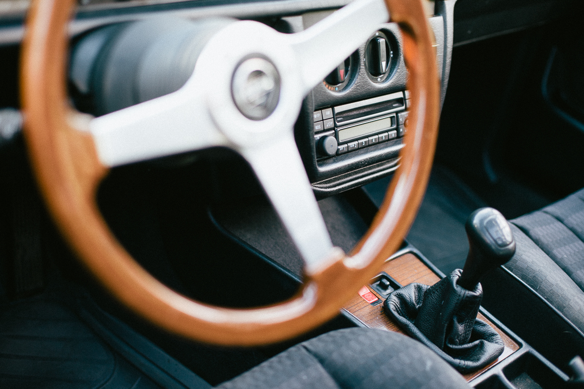

pie superlaba meistara veikta diagnostika un atrasts lambda zondes vada bojājums
Mercedesa disku maģis pārdots un vietā ielikts mūsdienīgs un ērts kenwood
takā vairs nestrādāju ikdienas darbu un uzsāku pats sevi nodarbināt, šis būs ikdienas auto.
