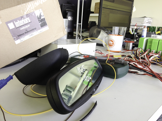

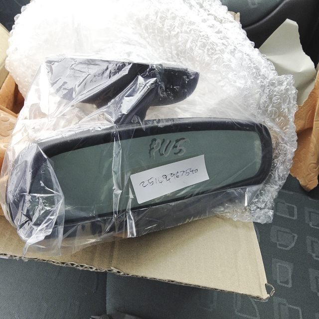

Biju nopircis ēbrejā pašaptumšojošo spoguli no pug406 coupe, lohs, anglis atsūtija neejošu, meklēšu tgd tepat uz vietas, ejošu.

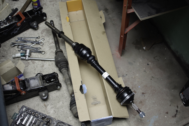

Labajai pusasij izbeidzās abas granātas un pati pusass traki vibrēja paātrinoties. Parcik lētāk bija nomainīt pusasi, nevis mainīt granātas, tas arī tika izdarīts! :cool:

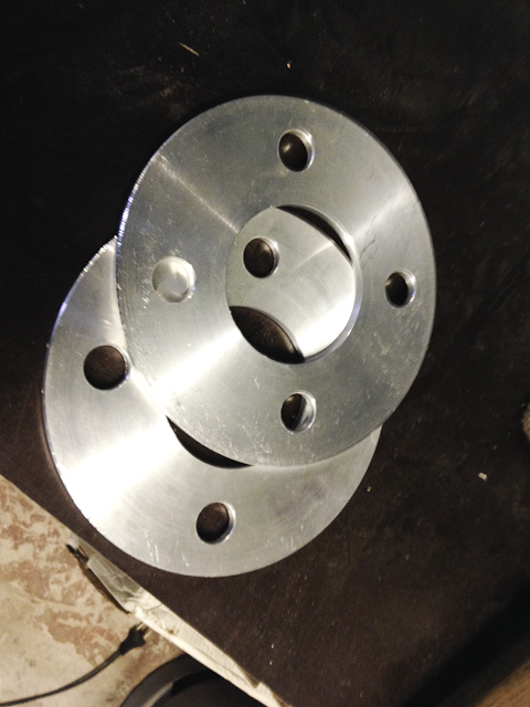

Kā arī Kalniņš uztaisija man 5mm flančus, kurus biju plānojis likt priekšā, lai nosēdinātu vēl zemāk, bet neuzliku jo skrūves par īsu. Parcik sapratu ka priekšu zemāk es tomēr nemaz vairs negribu laist, tad ja rīt izdosies sagādāt garākas skrūves, uzlikšu aizmugurē, kamēr nedabūšu savus 20mm flančus.

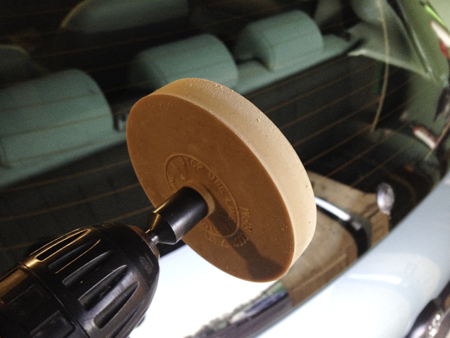

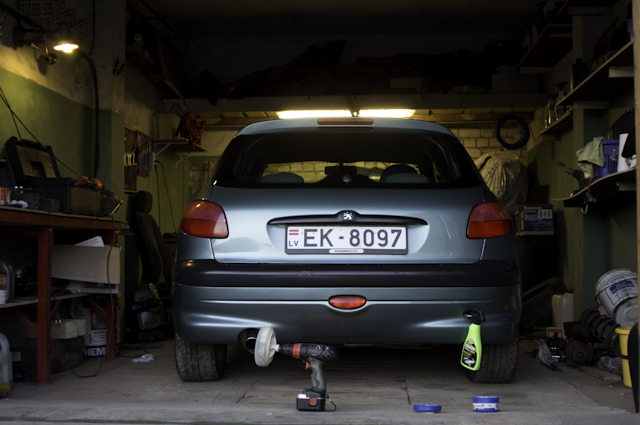

Ohh, yes, atbrīvojos no badgiem aizmugurē jau laiciņu atpakaļ, bet beidzot sagādāju to "ripu" lai varētu nokasīt gumijas paliekas! :cool:
Šobrīd kopskats ~ tāds

Kur prikols? Tak es viņam uzrakstiju ka neiet, viņš teica ok, sūti atpakaļ, atdosim naudu.
Vnk pasta darba laiks ir tāds pats kāds ir mans darbalaiks + tās rindas.. krč pofig, tāpat gribēju izjaukt un apskatīties kas tur var neiet tam spogulim, varbūt pat sanāks salabot. :cool:

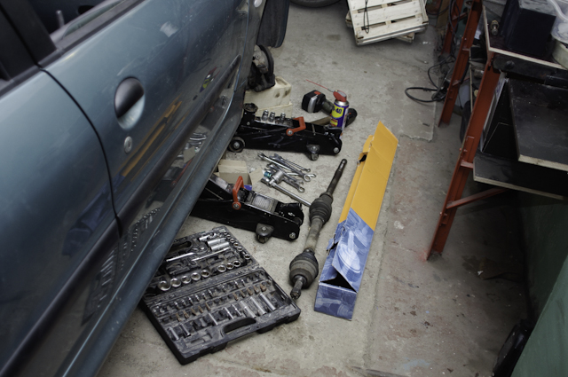

Sāksim ar to, ka pacēlu atpakaļ nedaudz augstāk, jo radās problēmas ar pusasīm. Vienu jau biju iepriekš nomainijis, tgd sāka izbeigties iekšējā granāta otrai. (sēdinājuma dēļ nepateicīgs lenķis pusasīm)
Ja neskaita kārtējo eļļas maiņu:

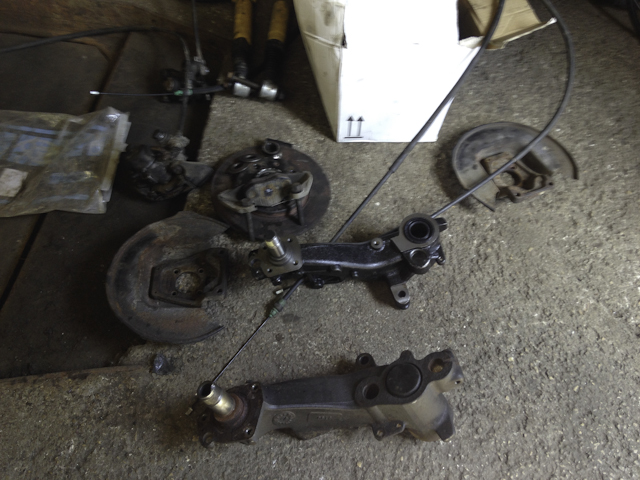

Vienā jaukā dienā izbeidzās pakaļējais tilts, vismaz tā es nodomāju.. Rats stāvēja pamatīgi sagāzies kemberā un man tas nepatika + sāka kkas grabēt (kā izradijās tas bija kas cits, ne tilts).
Norāvu nost tiltu, aizvedu restaurēt, tur konstatēja ka viss vēl ir diezgan OK stāvoklī, bet nu poh - salikām visu jaunu, atrestaurēta balka, nomainita viena svira.

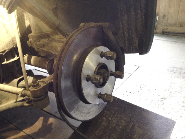

Pie reizes(patiesībā šeit slēpjās garš stāsts ar diezgan pamatīgiem finansiāliem zaudējumiem) tika apgreidotas pakaļējās bremzes, no 180mm trumuļiem uz 247mm bremžu diskiem(tā paša stāsta ietvaros - swaps izdevās tikai ar otro piegājienu). Lai vai kā nu tur gāja, aizmugurē tgd ir disku bremzes.
Protams suporti atrestaurēti, salikts jauns viss ko vien var salikt un no pareiziem ražotājiem - šiet paldies par palīdzību GG. :cool:

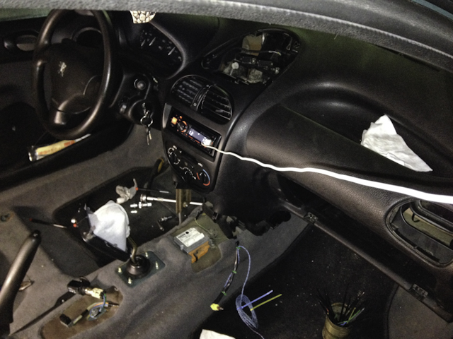

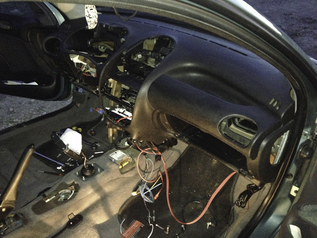

Vēl pa šo laiku ir noswapots priekšējais panelis, no pelēkā uz melno - lai visu salonu saliktu melnu vēl visādi sīkumi trūkst, bet visu pamazām kaut kā, kaut kad..

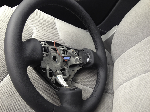

Stūre bija sadilusi, tpc aizvedu pie šuvēja - kvalitātes/cenas attiecība - :cool:

Stūre izskatās labi nostrādāta, kur šuvi? :cool:
Re: Edmunda franču žigulis
Tas pats powera šuvējs, priekš tās cenas, ņemot vērā ka īstā āda kvalitāte ir pat ļoti :cool:
