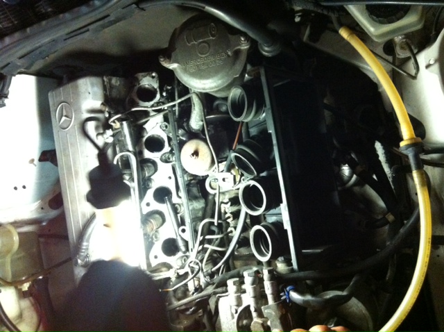

Lūk tagad par to motoru, ko man iecēla..
Donors ir lūk šāds te agregāts
Tur mājoja 2.3 atmo dīzelis, motora kods ir OM623 !
ar vecā motora apkari tas lieliski atrada savu vietu mana mersīša motortelpā !
Ko es no šī ieguvu, es ieguvu 79 vai 84 zs pret vecajiem 72 zs ( es ar šo veco motoru, uz grunts nevarēju nospolēt !
) un ~120 nm vietā tagad jau ir gandrīz 160nm..

Te noņemts iepludnieks un cītīgi strādajam

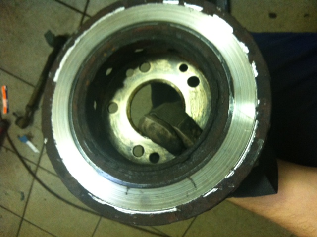

Šādi izskatījās priekšējais bremžu disks pēc 110 000 km nobraukšanas, nemeta. un TA bremžu stendā viss bija vienādi un labi ! Aizmugrējiem diskiem spīdēja tik kāda 1/3 daļa no visa..

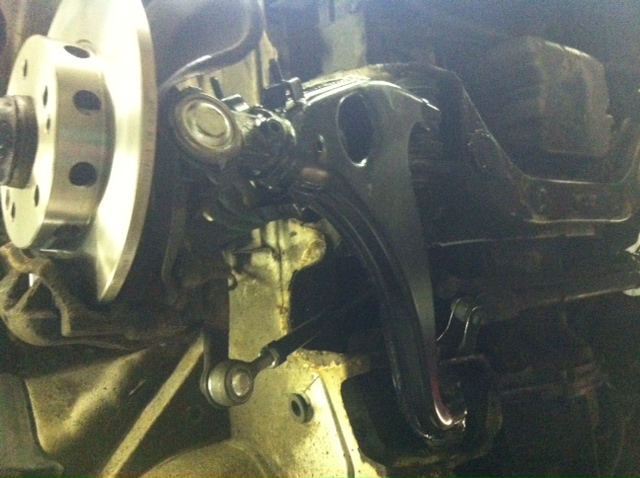

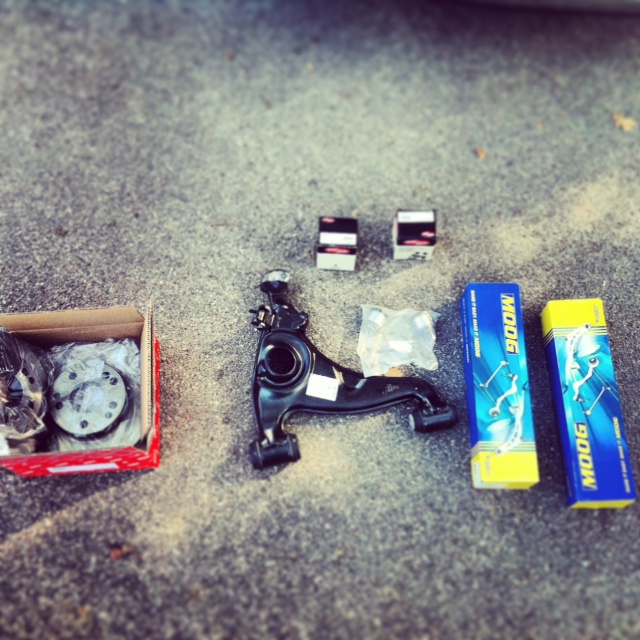

Nomainīt visu plauktu bija lētāk kā restaurēt esošo ! Tad nu lūk tā arī darīju, šis konkrētais ir FEBI izstrādājums. Otrā pusē restaurēju, plauktā ielikām Lemforder bukses ( 35lv ) un jaunu lodbalstu ( kkāds noname )
Un te vnk sarupētās detaļas .. Ilgi nāca, un liels bija prieks tās ieraudzīt !
