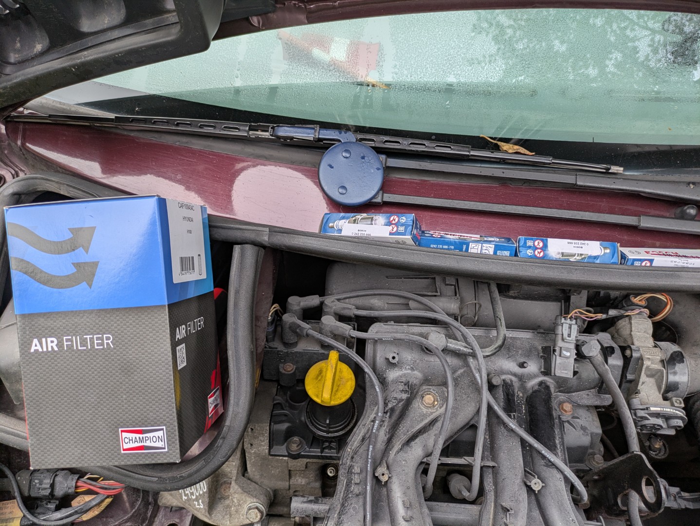

Tad bija iepirktas sveces un gaisa filtrs. Sveces it kā bija OK, bet ja jau jaunas, tad jaunas arī ieskrūvēju.

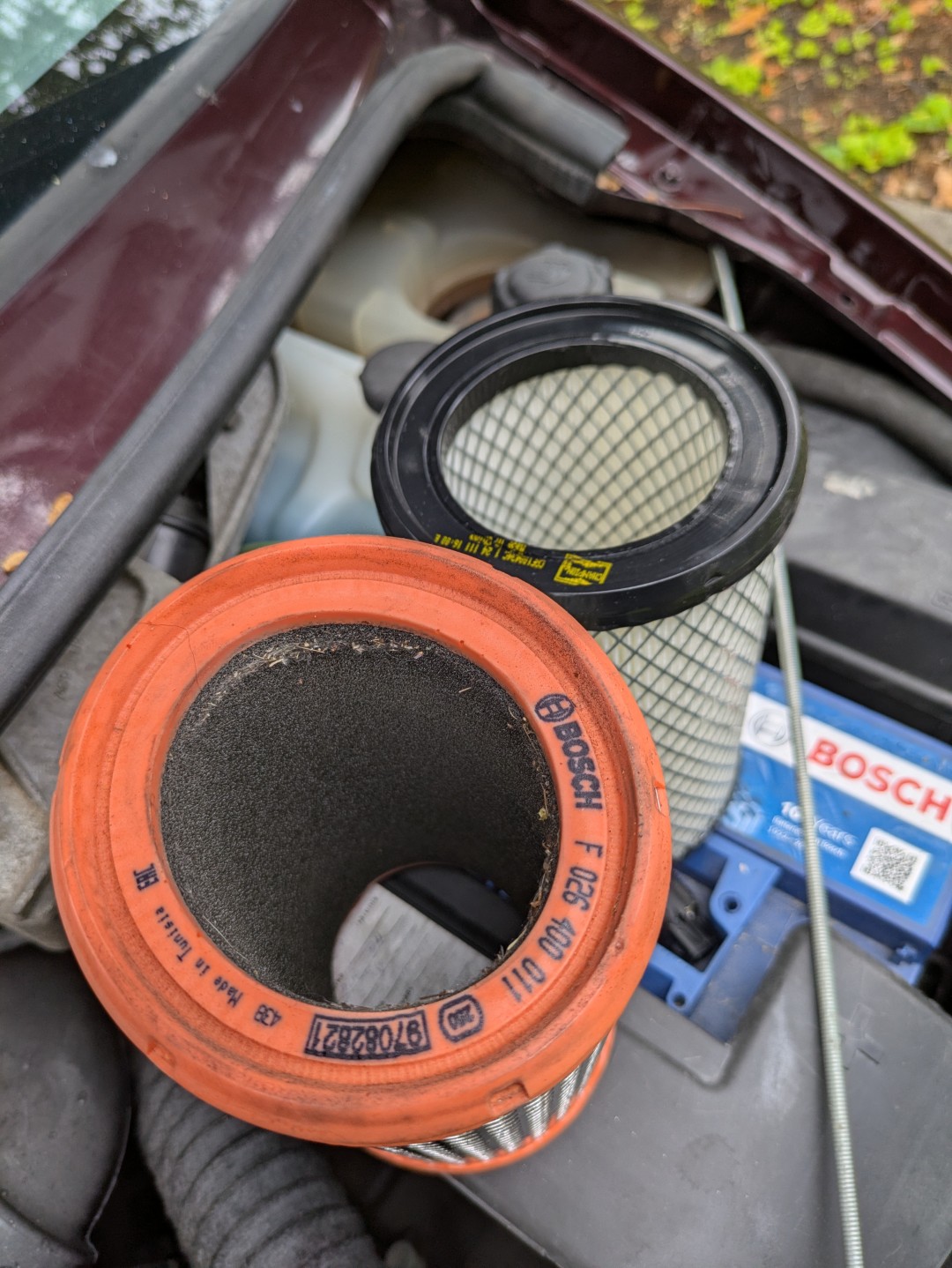

Ar filtru jautrāk. Kaut kāds champion iepircies bija. Ražots ķīnā, un to varēja manīt. Iekšā bija BOSCH. tam no iekšpuses vēl porolons. Gan jau jaudu samazina
, bet nu filtrēšana gan jau labāka. Fakts tāds, ka atstāju BOSCH, un ne jau tāpēc, ka tas šķita labāks, bet tāpēc ka to ķīniešu sūdu es nevarēju arī īsti dabūt iekšā. Ja varētu kartīgāk tikt filtrai kastei klāt, tad jau būtu iespiedis, bet pieklājīgi ņemoties, nu tur kādi 5mm pietrūka, lai pieklājīgi aiztaisītu kasti. Noloku čepionu plauktā. Jau neatceros kur to pirku, eparts vai netālajā veikalā.

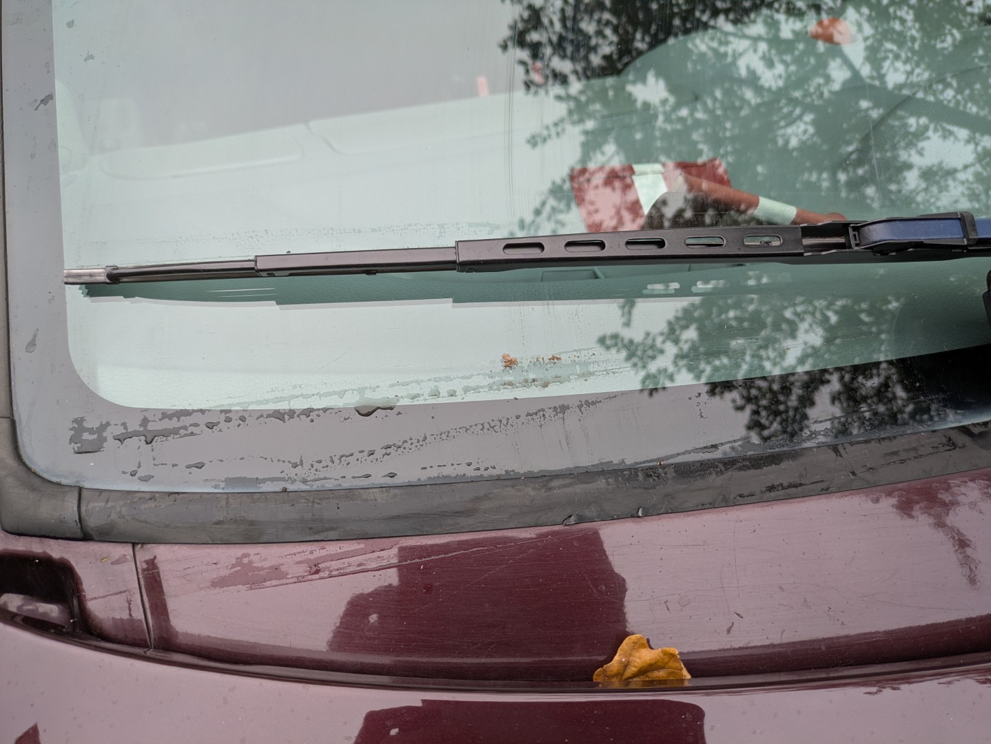

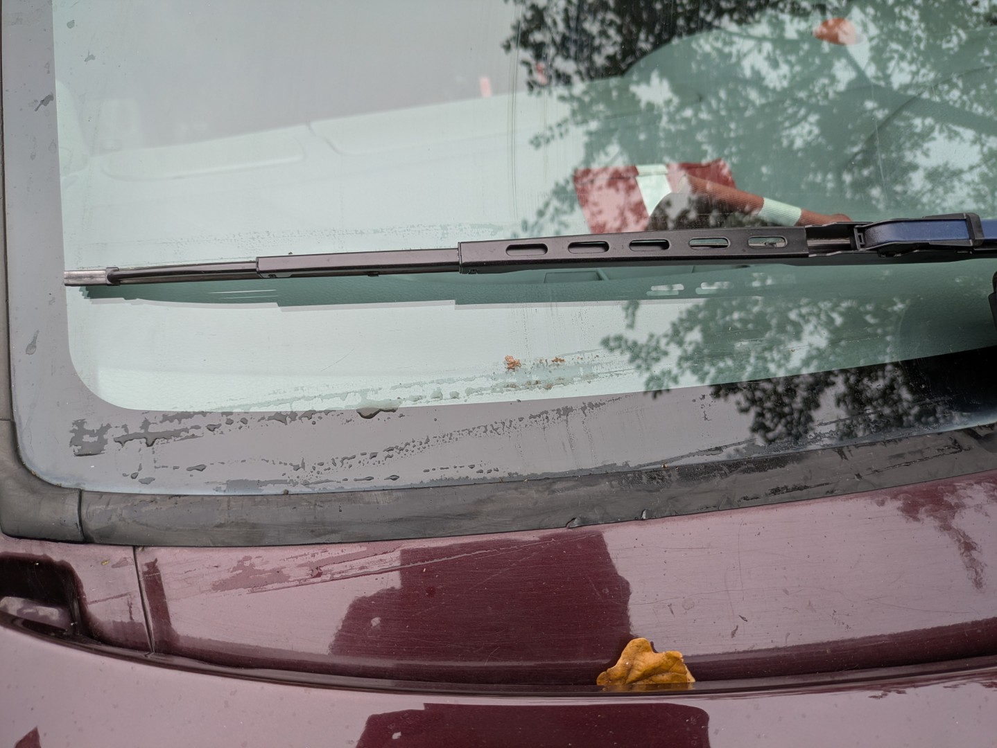

Pieregulēju arī priekšējo slotiņu, bija parāk zemu, līdz ar ko gāja virsū belķiem, arī jau dūrās tas gals pie asītes pret motora pārssegu, faktiski ķērās tas izliekums. Līdza ar to, protams, arī šofera pusē palika arī manāma nenoslaucīta josla kresiajā pusē. Cik zemu bija slotiņa, var redzēt pēc tās ūdens svītras uz metāla zem loga.

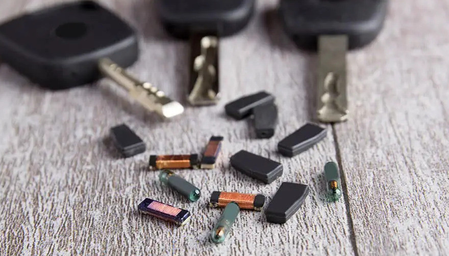

Jā, pēc interneta, var nojaust, ka ir problēma. Cik pētīju, tur tā nemaz vienkārši, laikam, neprogrammējas. Lai gan, bija servisi, kur nosūti pa pastu to kompi, un tad, laikam, izprogrammē.
Citi tur kaut kādas kājiņas kniebj nost čipam, kas nozīmē no sākuma arī kasīt nost to, ar ko tie čipi tur aizlieti. Interesants pasākums
Cik arī atradu, tad kamēr darbijas, tad var pats, laikam deaktivizēt to immo, tur vajagot pagriezt atslēgu ar nospiestu cnetrālās pogu uz tās atslēgas. Jāpamēģina, kamēr atkal iet.
