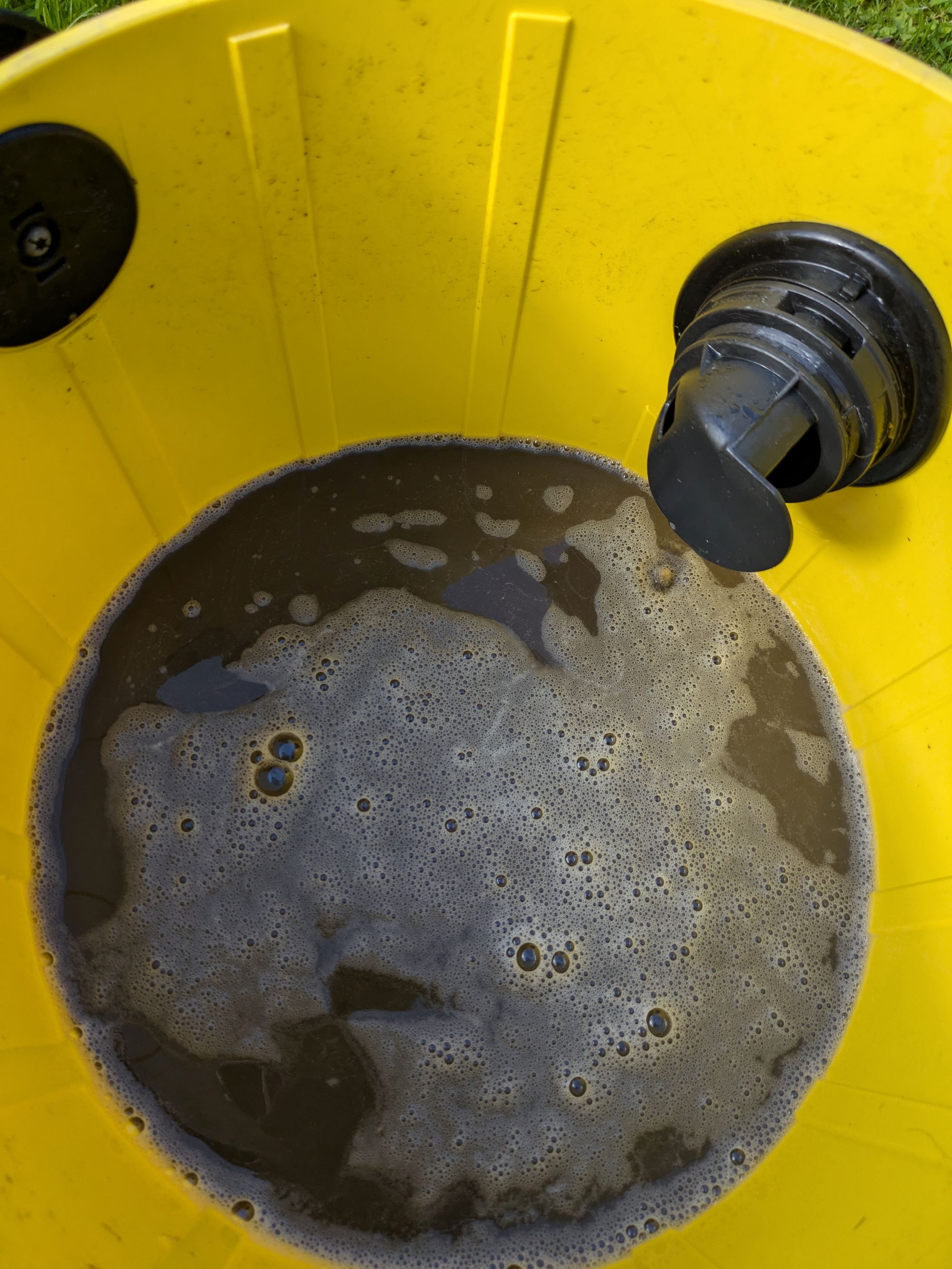

Tikmēr, kamēr vēl kaut kāda saule, izmazgāju sēdekļus
Kāda laika kultūrslānis, un pēc virsbūves darbiem tur arī bija labi pieputējis. Paneli bija noslaucījuši, bet, viegli uzsitot uz sēdekļa, bija labs putekļu mākonis.
