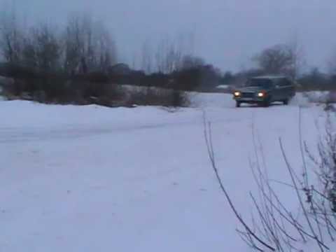

nu tam jau tā sierra domāta. :drive:
laigan ar mersi sanāk diezgan liela jautrība pa ziemu. diezgan dikti stabils, priekša reti slīd arā. pa totālu ledu tikkai. viegli kontorlēt slīdēšanu slīpi.
te būs kaut kāds video ar slīdēšanu.
