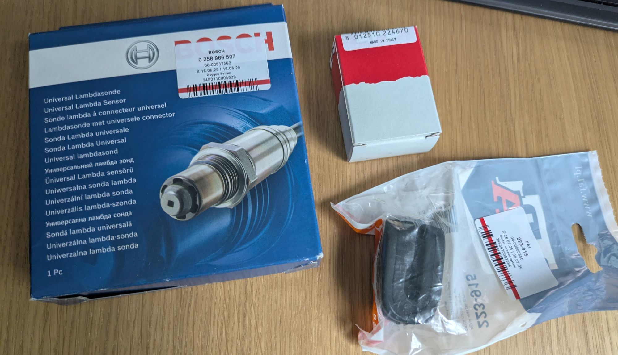

Pirmā paciņa klāt, lai gan tā ir tā, ko pasūtīju kā otro
Uzliku to gumiju jau savā vietā izpūtējam. Tā gan arī ne visai der, jo gala bundulis mainīts un nav īsti oriģinālais, tur tā knapi uz gala uzlikas. Ir arī aizdomas, ka kaut kur uz priekšu, zem aizmugures sēdekļa, izpūtējs skaras pie virsbūves, un no turienes nāk graboņa.

Ja knock sensoram ir kļūda, tad viņš ir saklausijis detonāciju. Nomainot sensoru nenovērsīs pamatcēloni detonācijai. Nav tā, kā diagnostika norāda uz sabojātajiem sensoriem. Diagnostika tikai norāda virzienu, kur meklēt problēmu. Piemēram, te bija kļūda par knock un oxygen. Tātad, viens saklausīja detonāciju, otrs nobļāvās par nekorektu degmaisījumu, kas varētu būt ne tā? Varbūt kaut kur gaisu sūc klāt, ecu nomera vienu gaisa daudzumu, dabā ir cits un rezultātā ir detonācijas. Es minu tupu piemēru.

Kļūdai screenshotā klāt bija rakstīts circuit malfunction, tobiš problēma ar pašu sensoru/vadiem.Artis01 wrote: 02 Aug 2025, 12:18Ja knock sensoram ir kļūda, tad viņš ir saklausijis detonāciju. Nomainot sensoru nenovērsīs pamatcēloni detonācijai. Nav tā, kā diagnostika norāda uz sabojātajiem sensoriem. Diagnostika tikai norāda virzienu, kur meklēt problēmu. Piemēram, te bija kļūda par knock un oxygen. Tātad, viens saklausīja detonāciju, otrs nobļāvās par nekorektu degmaisījumu, kas varētu būt ne tā? Varbūt kaut kur gaisu sūc klāt, ecu nomera vienu gaisa daudzumu, dabā ir cits un rezultātā ir detonācijas. Es minu tupu piemēru.

Ar tiem sensoriem jau jā, jāskatās, kas to zina. It kā ja pie pirmās izpētes, vismaz vadi bija OK, cik nu tos redz. Un jā, tur tā kļūda tāda, ka it kā varētu būt paši sensori beigti. It kā jau arī tā dzinējs normāli darbojas uz ausi
, neko sliktu nedird.
Ņems nost to ieplūdi, tad jau jāpaskatās, var jau būt ka tur ar kāda blīve izklatusi, mazums kas.
