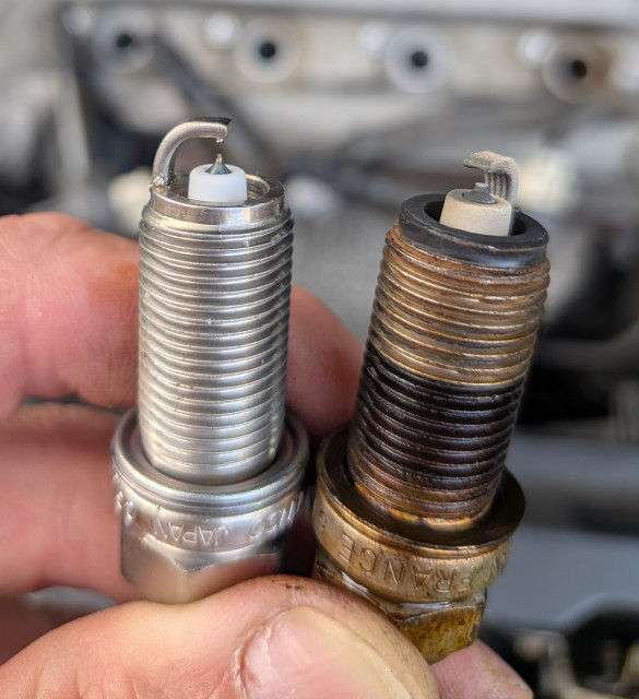

Nopirku sveces, līdz ar to sāku iepazīt labāk auto

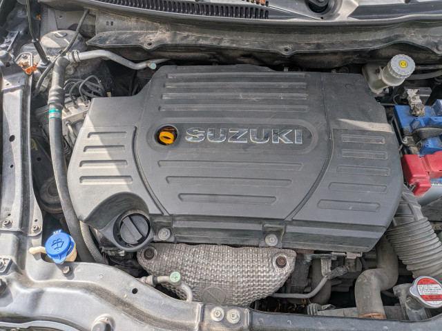

Smuks vāks, tik tāds nesportisks
varētu likvidēt, bet

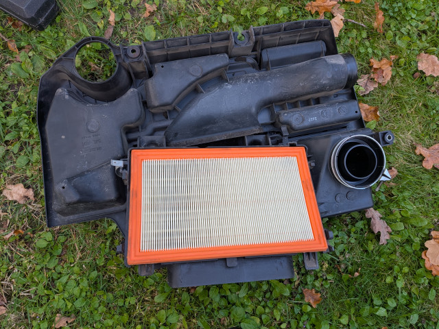

tas ir daļa no ieplūdes. Līdz šim ar ko tādu nebiju saskāries. Lai to visu noņemt, jāatskrūvē 4 skrūves.

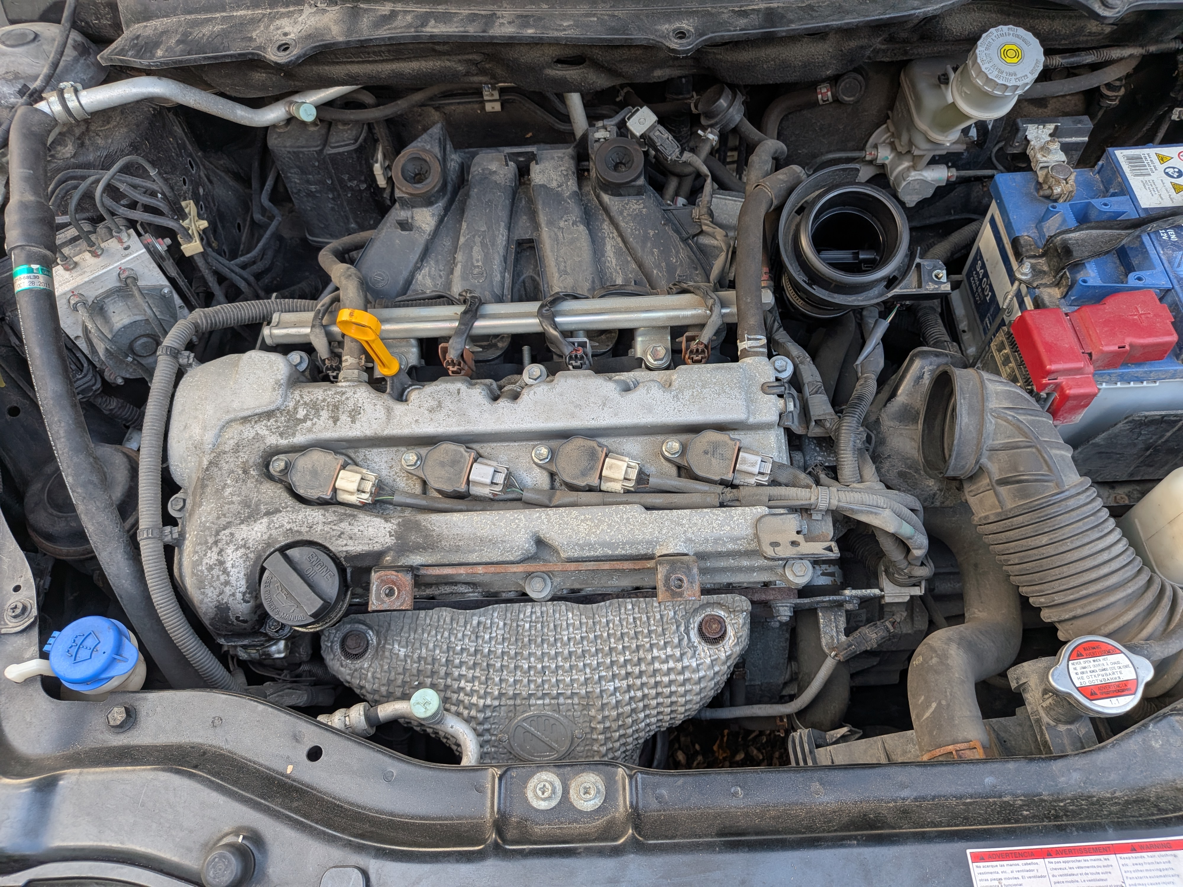

Dzinējs diezgan aizpilda motortelpu Sveces, jaunā un vecā. Vecai izskātās, ka tā austiņa jau padegusi, it tur tāda gropīte nopirkās kaut kādas ar specifisku dzirksteļspraugu. Pērkot gan to nepiefiskēju. Tā austiņa arī neduadz vairāk uz āru, sāku jau būties, ka kaut kas nederēs, varbūt. Tagad arī būt kārtība - bija franču sveces, tagad made in japan
Viss arī tiek pievilkts pēc fen šui (precizitāte, kas to zina, cik tur precīza)

Viņš tai vecajai svecei nav pūtis garām? Vai arī kaut kāds vārstu vāks ir tecējis, jo nu tai ārējai daļai, kur svečatslēgu liek virsū, nebūtu jābūt tādai dzeltenai /eļļainai.

Nez, tās sveces nāca vaļā diezgan viegli. Lai gan tie 25Nm, ar ko it kā jāpievlek, arī nešķita baigi daudz.
Vārstu vāks nedaudz, laikam, tek 3. cilindrā (no kreisās), tur bija nedaudz eļļa uz spoles. 4. eļļa nebija, bet tur pats par sevi brūns. No kura cilindra bija tā vecā svece, vairs neatceros.
Vai ir labāk, īsti nezinu, nu nav tā pavisam tīra tukšgaita, pēc manasa saprašanas. Var jau būt, ka tā jābūt. Šķiet, ka tāda viegla rausīšanās pie maziem ātrumiem, gan pazuda. Bija arī tad kaut kas tāds, ka it kā noraustījās.

Lielākajai daļai auto vārstu vāka un sveču blīves samainīt ir diezgan easy pasākums, to varēji izdarīt pie reizes ar sveču maiņu.juriz wrote: 20 Sep 2026, 08:00 Nez, tās sveces nāca vaļā diezgan viegli. Lai gan tie 25Nm, ar ko it kā jāpievlek, arī nešķita baigi daudz.

Maina tad ja ir pazīmes ka tek eļļa, kā tas izskatās uz tās vienas sveces. Nav jau tā ka vārstu vāka blīve jāmaina tāpēc ka maina sveces, vnk ja redz ka tur ir problēma, tad to pie viena risina.

Nu nebija jau šoreiz nekas traks. Varbūt, tad, kad iedevu slodzē, testējot paātrinājumu, tad kaut kā izspieda? jo tiešām bija tā tieši pretī uz vienas spoles pretī blīves vietai tāds neliels pleķis, strīpa. Kādam auto gan atceros, ka svece pilnīgi peldēja eļļā. Bet mani toreiz tas neuztraca. Tas auto bija riktīgi gāžamais. Nezinu kāpēc vispār sveces toreiz tur pat mainīju. Iespējams, arī kaut kas raustījās.
Bet OK, kā jau teicu, nākamvasar tad jau pasūtīšu visu kopā un samainīšu, lai jums te miers
