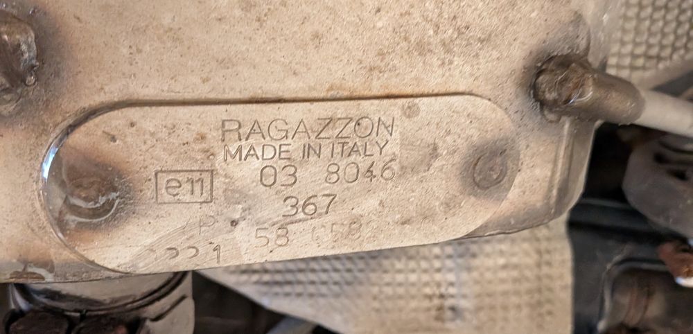

212k nobbraukums. Kas ar to ventilāciju, nezinu. Ieplūdē it kā nesit atpakaļ. Kādi vēl simptomi varētu būt?
Flanči gatavi. Tad pie vien viss tika uzlikts virsū Līkumos tagad jābrauc uzmanīgāk, jo nav jau vairs tas kas ar vasarenēm. Arī spolē tīri labi pie šitām temperatūrām. Gandrīz, jāliek vēl vasaras ripuļus atpakaļ.
Vibrāciju nevaru saprast, it kā kaut kas ir, varbūt tie baloni nokompensē.
Jāmaina jau, laikam, tās bukses, tai stūres reikai. Kā neka, ja jau tur kaut kas nograb, tad jau arī var staigāt. Nav jau gan vēl atnākušas.
