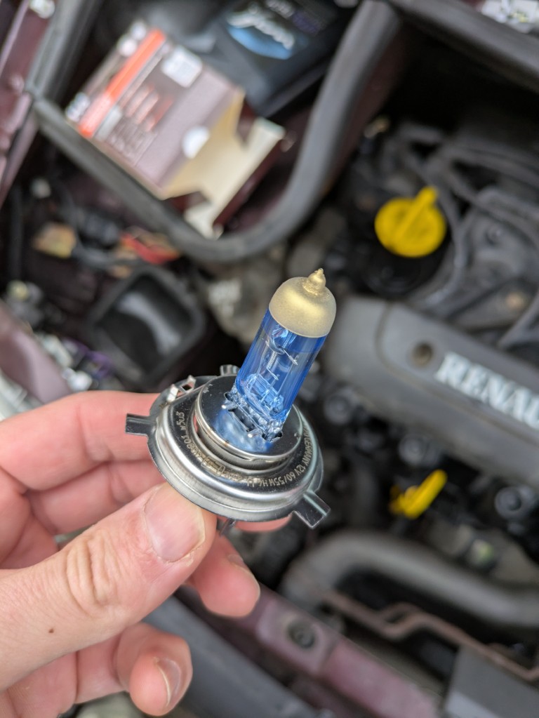

Vakar trāpījos neplānoti veikalā, trāpījās osram halogēni nightbrakeri. Atkal.
Tad jau liks vien tos, un brauks legāli.
Šitādi, apzeltīti, par to pat rakstīts uz kastītes :) It kā +200% un tml.

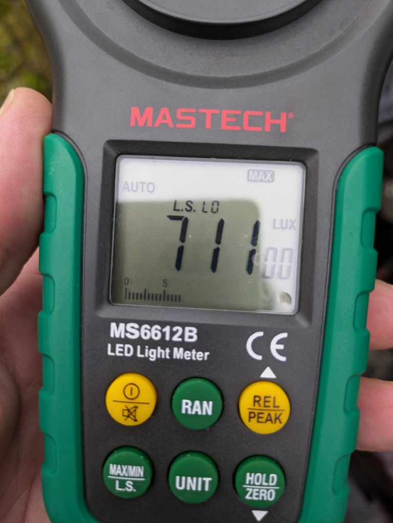

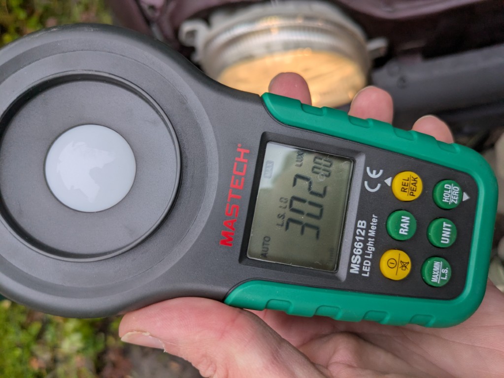

Tā kā šim spuldzes mainās elementāri, varētu būt zem minūtes uz spuldzi, un mājās mētājas luksometrs, tad izdomāju arī šo to pamērīt (lai jau te būtu saturs).
Metode ļoti vienkārša - luksometram uzlikts lai fiksē maksimumu, un ar to pabraukāju pa lukturi, kur nu spožāks. Jā, metode ir kā ir, bet kaut ko jau pasaka, kas faktiski redzams uz aci.
Te Philips ultinon LEDi
Te tie Osram Nightbraker
Te naitbreikeri salīdzinājumā ar lediem
Te kas bija pirms LEDiem, arī kaut kādi Osram, bet, laikam ne Nightbraker, jo stikli tīri caurspīdīgi
Nezinu, cik tur pareizi vai kā, vai nevajag kādu reizinātāju, jo kādā brīdī redzēju, ka ir pie 2000, bet tad nokritās uz tām vērtībām, lai gan ieslēgta max fiskācija. Iespējams, kaut kas ar rezinātāju, nepiefiksēju.

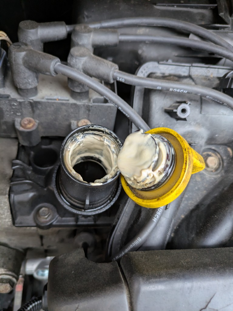

Vēl, krējums zem vāciņa
Uz tausta viss smuki, dzesēšanas šķidrumā arī nekā slikta nemanu. Varbūt tur kaut kas neventilējas dzinējā vispār? Uzkrājas mitrums?
Posts: 5331
Re: juriz franču draudzenīteS
Tu brauc arī ar to auto normālus gabalus, vai viņš pārsvarā tiek pāris minūtes padarbināts, daži km varbūt nobraukti un tas arī viss. Ja otrais variants, tad par majonēzi ziemā nav jābrīnās. Ja tomēr sanāk vismaz pusstundu ikdienā kaut kur braukt, tad gluži tik daudz puņķiem zem korķa nebija jābūt.
Posts: 496
Pašlaik nesanāk garie gabali tiešām. Bet taggad jau pie mīnusiem sanāk pasildīt, lai atkūst, un uzsilt arī tam dzinējam sanāk.
Bet nevienam citam kaut kā līdz šim neko tādu neesmu novērojis. Tāpēc nedaudz satraucos.

Arī uz vietas stāvot un silstot, šitais īsti nekur nepazūd. Tur vajag slodzi, kilometrus biežāk, tad arī šis iztvaiko. Tikai pie šitāda jogurta apjoma jāsāk uzmanīties, ka jogurts neaizsalst kartera ventilācijas caurulēs.
Posts: 5331
andrams wrote: 30 Nov 2025, 18:40 Arī uz vietas stāvot un silstot, šitais īsti nekur nepazūd. Tur vajag slodzi, kilometrus biežāk, tad arī šis iztvaiko. Tikai pie šitāda jogurta apjoma jāsāk uzmanīties, ka jogurts neaizsalst kartera ventilācijas caurulēs.
Šis. Uzsildot motoru tas mitrums no eļļas nekur nepaspēj izgarot. Tur ir vajadzīgi kilometri un stundas lai tas viss kaut kur pazustu. Benzīna dzinējs ar strādājošu termostatu braucot uzsilst apmēram pēc 10 minūtēm ja ne ātrāk līdz darba temperatūrai. Bet lai mitrums no dzinēja iekšas izgarotu vajag daudz vairāk. Principā kad ir tie 90° sasniegti, tikai tad sākās kaut kāda runa par to ka mitrums sāk izstrādāties, un tas nenotiek ātri.
Pirmkārt, visticamāk, jāpaskatās manuālī - jāpārslēdz mērītājam gaismas avota tipus. LED ir pwm gaismas avots, halogēns spīd visu laiku utt.
Otrkārt - kelvini ("krāsas temperatūra") var vizuāli likties gaišāka, pat ar mazāk lux.
