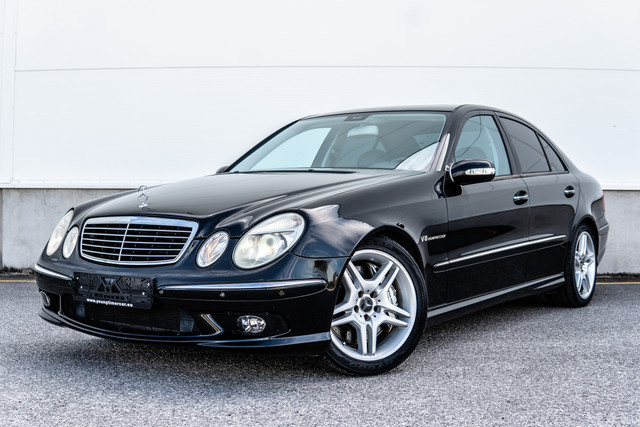

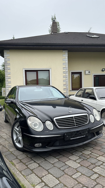

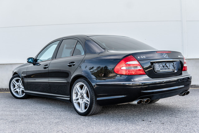

Te pāris bildes no sludinājuma:

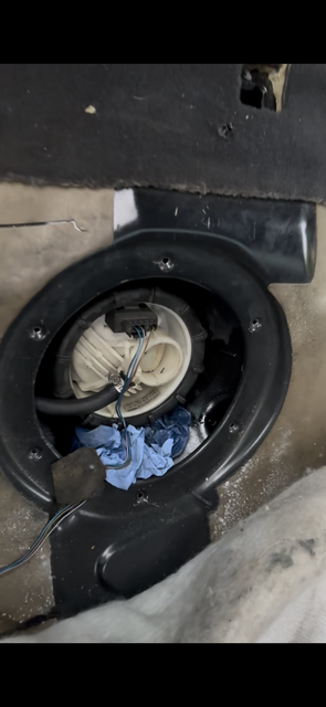

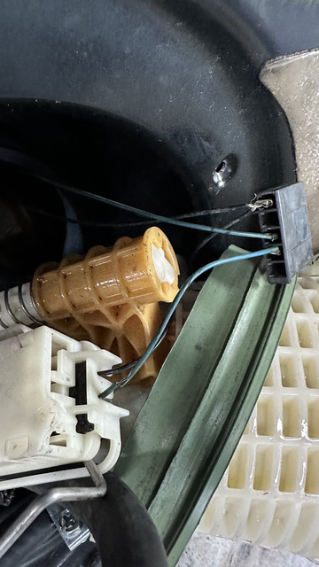

Pirmā lieta - kā jau iepriekš teicu, degviela tek uz izpūtēja. :reeka: Paceļu aizmugurējo beņķi, atveru lūciņu (kur visas skrūves bija fingertight) un saktos ka arī tas lielais plastmasas riņķis, kas nostiprina filtra korpusu arī ir fingertight. :D Pievelku, noslauku, izbraucu riņķīti - nekas vairs netek.
Pieslēdzu kompi, nodzēšu kaudzi ar kļūdām, kas bija sametušās dēļ beiga aķīša. Egle panelī pazūd, paliek pārsteidzoši maz visa kā. Pa lielam kļūdas par audio komunikāciju (jo ielikts kkāds panasonic mafons ar ekrānu, kur HDD atradu japāņu multenes un japāņu šlāgerus), Fuel level sensoriem (par šo mazliet vēlāk) un vēl kaut kas tur.

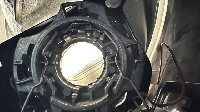

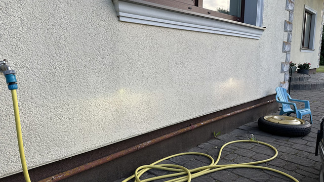

Bakstoties ar lukturiem pamanīju ka pasažiera puses lukturis strādā kaut kā neloģiski.
Xenons iedegas tikko kā pagreiz aizdedzi (pat ar izslēgtām lampām), tālais nedeg, pagreiziens nedeg, migla nedeg. Pirmā doma - kaut kur gļučī GND. Atrodu vietu kur grounds no lukturiem iet pie kuzava - neizskatās traģiski, bet termināļi ir bish nokorodējuši. Satīru visu, nekas nemainās.
Tad sekoja zinātiskā pētniecība 2 dienu garumā (kur again GG aktīvi pieslēdzās) par to kā pie velna viņam strādā lukturi. Long story short, Mersim ir trīs SAM, jeb Signal Acquisition Module bloki kas savā starpā runājas caur CAN līniju. Apparently mersim tie SAM moduļi regulāri noslīkst/failo dēļ kā var rasties visādi elektrogļuki. Secinu, ka par pasažiera lukturi atbild pasažiera SAM (SAM-P, N10/11 bloks), kas dzīvo pasažierim pie kājām zem tepiķa salonā. Skatos arī, ka Launch rādā, ka Pasažiera SAM ir not installed.

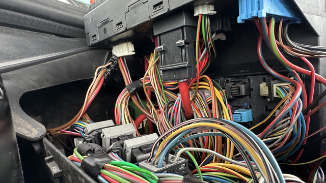

Domāju sha jāņem ārā krēsli, jāceļ paklājs, jāgriež ar nazi zem pečkas (bmwthings) bet mersis par visu padomājis - tur ir atsevišķš paklāja fragments, kuru var pacelt neko nejaucot :D
Apskatos - štekeris ideāls, nekādu mitruma pazīmju, barošana pienāk. Atjaucu vaļā, iekšā arī viss kā jauns. Pasažiera SAM kontrolē arī citas auto funkcijas, kuras man strādāja. Domāju okay, problēma kaut kur citur.

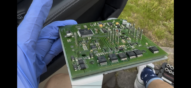

Tā kā man neiet arī Keyless, Degvielas līmeņa devējs utt izdomāju apskatīties arī šofera SAM (kurā ir integrētā drošinataju kaste). Bish jebļa sanāca, lai tiktu klāt, bet arī to atverot viss bija ideāli uz aci - ne smakas no mitruma, korozijas utt.
Sāku domāt, ka problēma drošivien ir CAN līnijā, bet es CAN'T. :alkofest: Pirms līst kaut kur dziļāk domāju prikola pēc pamēģināt citu SAM-P moduli. To caur rrr sazīmēju tepat Jelgavā pa 11 eur :reeka: Piespraužu un BINGO again - viss strādā kā nākas un pat nebija jākodē :reeka:
